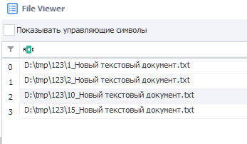

Список до работы снипета:

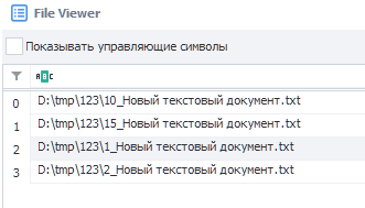

Список после работы снипета:
