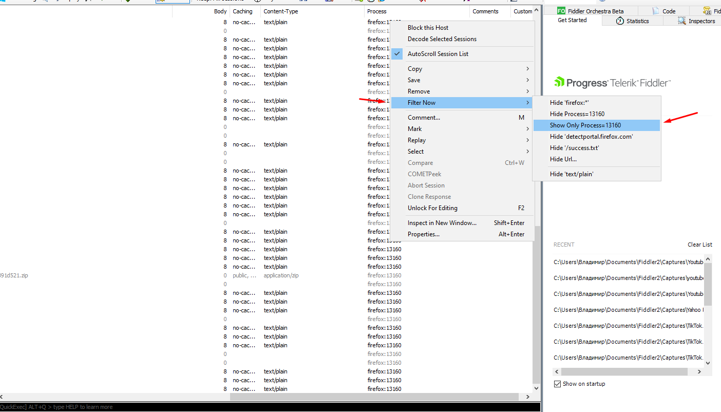

Подскажите как отфильтровать запросы в фиддлере. Если мне нужны из определенной вкладки в браузере или из project maker. Использую any process перетаскиванием в нужную вкладку, но тогда вообще запросы не видно

Ок, тогда не понимаю что именно нужно.
Мне нужно запросы получать только с одной вкладки браузера, а не сразу со всех. В инструкции написано что нужно зажать иконку Any Process и перенести ее в нужную вкладку браузера. Я так делаю, но тогда вообще не отображаются никакие запросы

Вот твоя вкладка. По ней можно фильтровать
Скинешь инструкцию? Я сомневаюсь, что можно по вкладкам разделение делать. Только по процессам.

Не нашел инструкцию, где в видео видел, что человек просто мышкой перетаскивает в project maker иконку any process и всё работает. Получилось сделать как выше написал.

Так тоже можно, но у меня перетаскиванием только в projectmaker удавалось.

Нажми на "Capturing"
и можешь использовать Any Process.
Должны будут отображаться процессы только выбранной вкладки.
