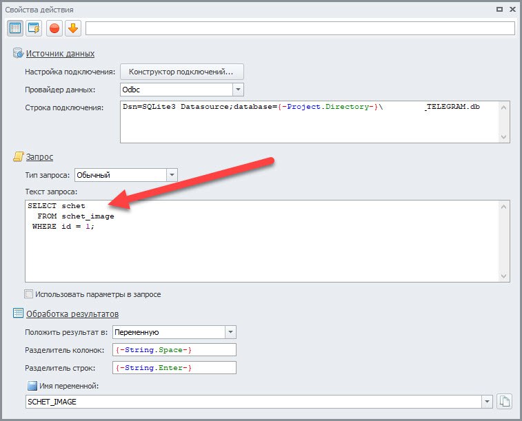

Я работаю с базой через кубик "Базы данных". В конструкторе подключений такие настройки:
Настройки самого подключения:

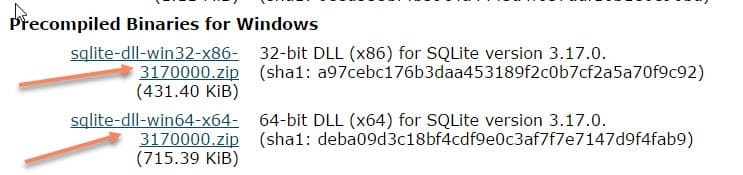

Программа SQLiteStudio https://sqlitestudio.pl/index.rvt?act=download , можно взглянуть что внутри, и создать запросы к БД , в программе имеется конструктор запросов. Про подключение в Зенке, вам правильно подсказывали, только может понадобиться установка драйверов взять можно здесь http://www.sqlite.org/download.html

А как и куда установить эти драйвера? И что выбрать тут? http://prntscr.com/hpqwsv Буду благодарен, если разжуете. Первый раз сталкиваюсь с базами данных @Kaspian @Platon
Распаковать и закинуть в \Windows\System32
Ни чего не нужно, работать будет без всякого выбора
Закинул, и в SysWOW64 закинул, компьютер перезагрузил, но все равно вот такая ошибка http://prntscr.com/hpxw0g , а если нажимаю конструктор подключений, то вот это появляется: http://prntscr.com/hpxwg4

Вот что то подобное должно получиться! А у вас возможно ошибка в синтаксисе запроса
Огромное спасибо! Делал все впопыхах и тупил. Щас сел, разобрался и все получилось.
