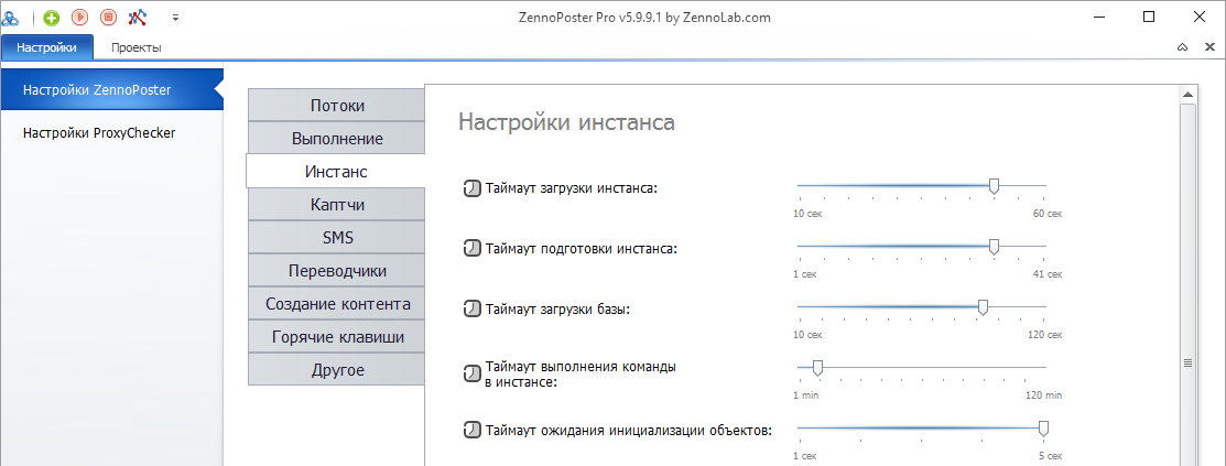

Кол-во потоков в одном процессе сколько? Попробуйте поставить 1.
Также инстансы вот так настроить.

Сделал так как на картинке. Поставил 6 потоков. Старт был отличный, каждый поток отработал пот 3 раза, и zennoposter встал! Нагрузка на процессор упала до 5%, память до 33%. Ошибок нет, но и выполнение не идет. Жму просмотр и ничего не открывается.
