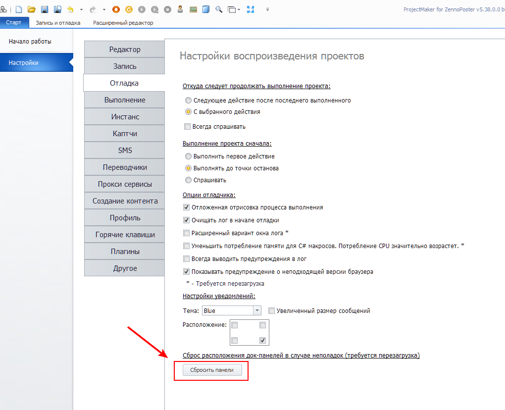

Здравствуйте.
Сейчас проверил, в моем ПМ все отлично, Трафик отображает активность.
45033
Уточните пож-ста в какой именно версии у вас такая проблема наблюдается.
Попробуйте в Настройках ПМ сбросить док-панели, перезагрузить ПМ и снова настроить отображение нужных вам окон, в том числе Трафик.

Ребят,
Здравствуйте.

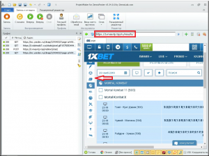

Вот что происходит в ПМ в окне трафик в рамках одного раздела при переходе по пунктам меню с лева. Ссылку раздела выделил

Как раз пробую по вашей ссылке, хожу по меню, Трафик показывает активность.
У вас вообще нет активности в окне Трафик, или просто нет некоторых запросов?
Нет запроса который возвращает содержимое страницы
19 525
8 708
Если проблема такая же как в обычных браузерах, то тут ничего не поделаешь.
Видимо, сайт и правда заранее подгружает все в фоне, кеширует, а потом просто показывает.
