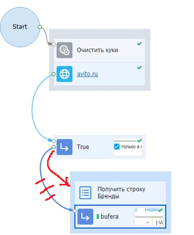

Сегодня я первый раз запустил ZennoPoster с целью спарсить количество объявлений (class="page-title-count-1oJOc")
74148
Скриншот №1
на Avito по ключевым словам которые добавлены в файл.txt списком?
Сбор количества объявлений необходимо с параметром "только в названиях".
Скажите, пожалуйста, как скопировать из списка первую строку с её последующем удалением (чтобы зациклить в дальнейшем пробив) в строку поиска?
74141
Скриншот № 2
74142
Скриншот № 3
В строке поиска значение: {-Variable.bufera-} не вводиться,
74144
Скриншот № 4
Наглядно что хочу сделать
74151
Скриншот № 5

ну так вы пропустили сам экшен "Получить строку"
Спасибо! Исправил :-)
