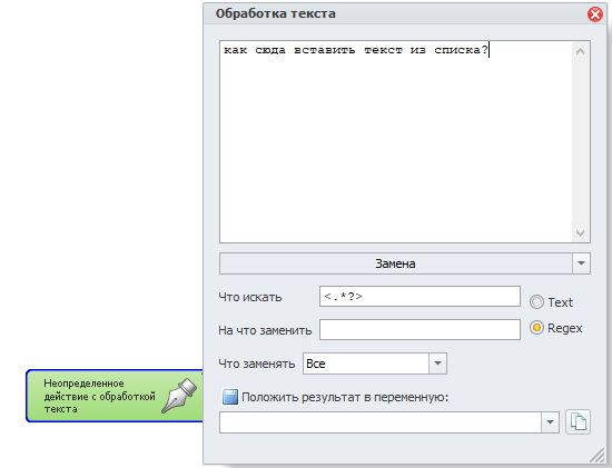

нашел на форуме регулярку - <.*?> – поиск всех html тегов, например, чтобы спарсенный текст очистить от кода.
спарсил текст - сохранил его в список - перемешал элементы списка - и на этом остановился, как в это поле вставить текст, переменной не создавалось же
21 665
9 650
Операции над списком - Объединить элементы списка в переменную и ее вставить в Обработка текста..
