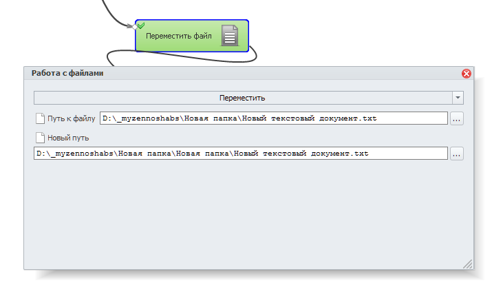

Как переместить файл, не переименовывая? Сейчас сделал так
-Получить список файлов в папке
-Взять строку из списка вложив в переменную
-Переместить файл в папку
На последнем проблема. Если указать просто путь c:\papka\ , то не выполняется. Выполняется, когда укажешь что то после слэша c:\papka\1 - соответственно файл переименовывается в 1. Как переместить, не переименовывая?

нужно подставлять имя файла в Новый путь..

вот тебе сишарпик. Кладешь в пат путь к файлу, из нейм забираешь само имя файла
19 515
8 702
А как имя вычленить? У меня путь к файлу указан через {-Variable.dir-}, подставление этой переменной в имя файла не работает
в дополнение к варианту, которое предложил Чешир,
можно еще воспользоваться регуляркой: [^\\]+$
