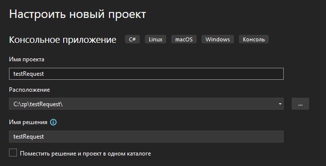

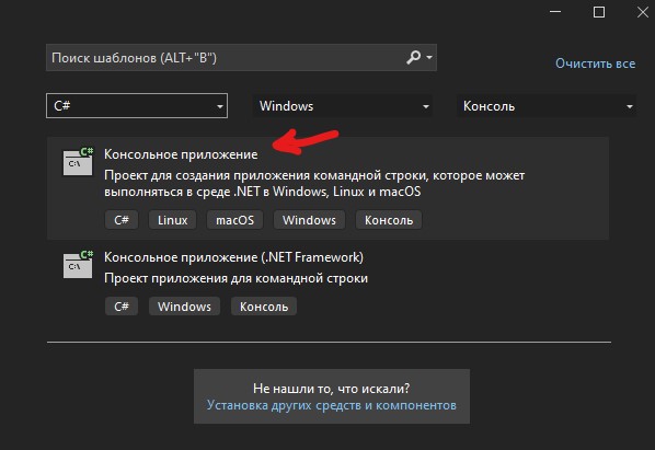

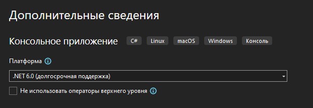

1) Создаем консольное приложение

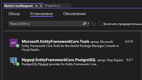

2) Через NuGet устанавливаем Microsoft.EntityFrameworkCore.Tools и Npgsql.EntityFrameworkCore.PostgreSQL

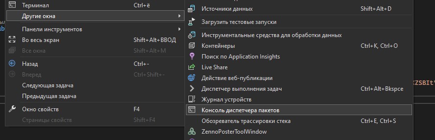

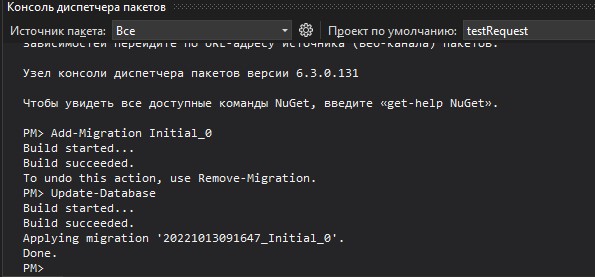

4) Создаем БД в Postgres через миграцию. Используем Консоль диспетчера пакетов
Как подключить MySQL ниже в ссылках.
Открываем Вид - Другие окна - Консоль диспетчера пакетов
Пишем команды:

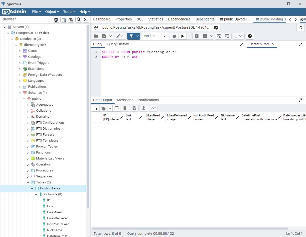

Создалась БД

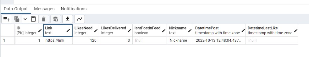

6) Пишем запрос на добавление нового задания в БД
Добавляем конструктор класса с атрибутами (переменными), которые надо записать в БД, и сам запрос. Запускаем, проверяем данные в БД
Появились данные в БД. Время поста записалось автоматически

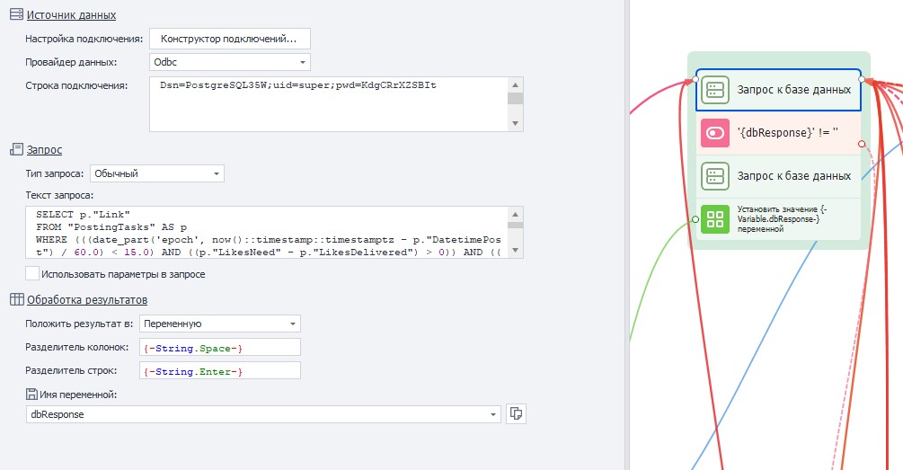

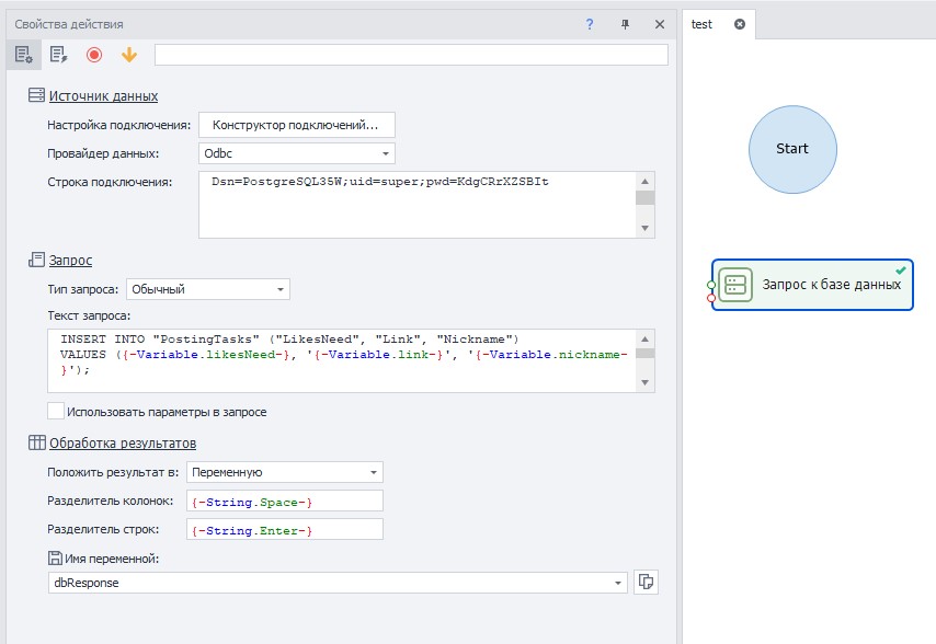

8 ) Добавляем кубик в ПМ и исправляем ошибки запроса
Как подключить Postgres к ЗП - https://zennolab.com/discussion/threads/postgresql-subd-i-zennoposter-podkljuchenie-cherez-odbc.43320/
Немного редактируем наш запрос и добавляем в кубик.

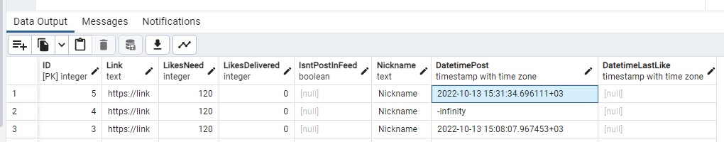

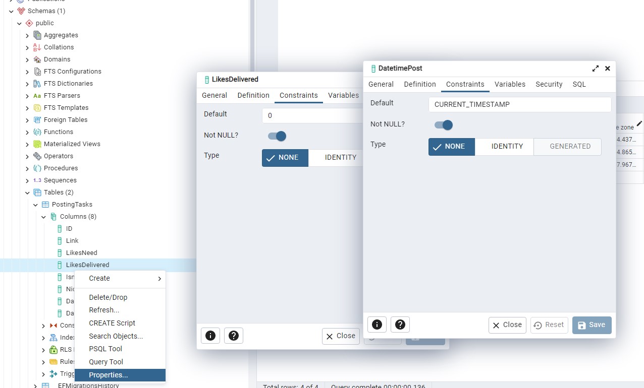

Запускаем кубик, получаем ошибку - LikesDelivered не должен быть Null.
При запуске из VS, он сам подставлял нужные данные. Из кубика мы их не отправляли. Здесь варианты - отправлять из кубика, или сделать по умолчанию 0 в столбце БД, или сделать новую миграцию в VS (LikesDelivered может быть Null) и обновить.
Я добавлю для LikesDelivered значение по умолчанию 0. Заодно значение по умолчанию для DatetimePost - CURRENT_TIMESTAMP (это значения я нашел в др запросах, дальше будет видно). Если не поставить CURRENT_TIMESTAMP, в ячейке будет -infinity
Из кубика можно отправлять значение DEFAULT, будет подставляться значение по умолчанию.
Снова запускаем, смотрим данные в БД. Все ок.
Удаляем строку с -infinity чтобы не выдавала ошибку при вычислении дальше.
Пишем команды:
Add-Migration Initial_0 //Initial_0 - Название пакета миграции. Может быть любым. Но каждое новое изменение должно быть с новым названием, можно ставить в конце цифруUpdate-Database
Создалась БД
SQL:
INSERT INTO "PostingTasks" ("LikesNeed", "Link", "Nickname")
VALUES ({-Variable.likesNeed-}, '{-Variable.link-}', '{-Variable.nickname-}');
