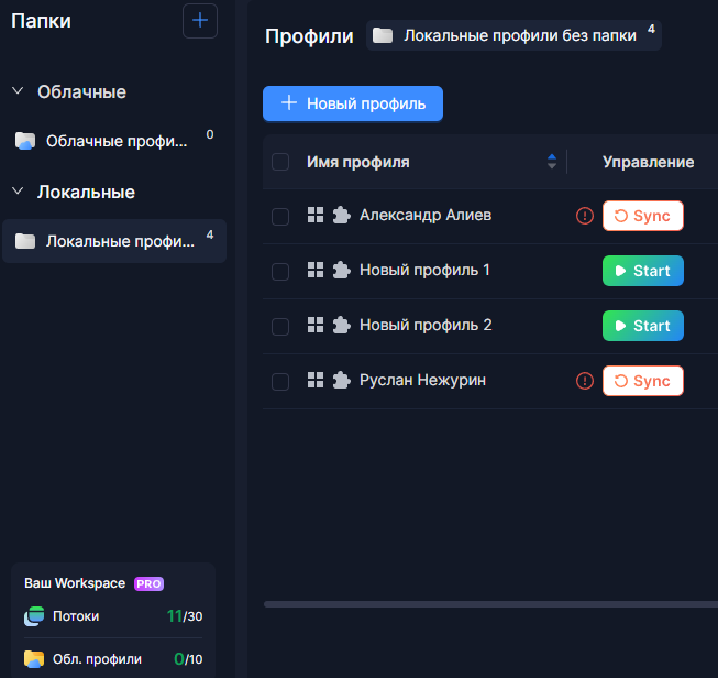

Перешёл с 1.11.0 на 1.11.1
если раньше 15-20 минут и обнулялись потоки.
то теперь 12 часов и..
140668
А перед этим какие манипуляции с этими профилями были?
И какой текст ошибки при наведении на "!"?
Перезагрузка ЗБ или ПК не спасает?
профиля создаются и удаляются...
No transaction handler registered for state '3' and trigger '0' that accepts arguments of type '#=z8ApkpIMf2phFWtXn6jvn7SXPAcfqwoIr7kv$GSiNtlrf'.
перезагрузка не помогает

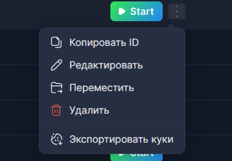

Здравствуйте,
Попробуйте нажать на 3 точки возду Sync. В списке команд должна быть принудительная остановка, нажмите на нее.
140761
к вечеру всё заработало само.... прям магия.... шабы не останавливал.. но сутки всё таки как то долго выходит "обнуление"
Возможно, произошёл небольшой сбой.
Если проблема повторится, пожалуйста, напишите — будем разбираться в причине.

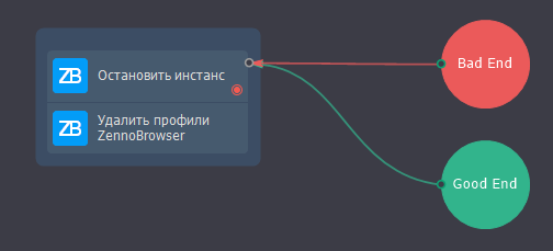

Итоги так и не могу понять .. работаю в 25 потоков.. куплено 30
дополнительно фото..
141595
141596
Выполнение действия Запустить инстанс ZennoBrowser Ошибка запуска профиля ZennoBrowser (90FAFBD8-AEE4-43E1-B2BB-30A25030700F): The token string cannot be empty. но это не постоянно, проблема может быть а может и не быть в течение дня..
и так на по 20-30 минут. в течение дня 2-3-4 раза..
какие то потоки проскакивают но в основном портянки с токенами. такое ощущения что где то в недрах кода, 30 потока превращаются в 3-5 потока, а через какое то время отвисают.
Теперь главный вопрос загадка... сколько надо купить потоков что бы стабильно работа 25 потоков ?
Посмотреть вложение 141595Посмотреть вложение 141596
Здравствуйте,
Данная проблема находится на стороне ZP. Попробуйте обновиться до последней версии 7.8.16.1 — в ней были внесены правки, связанные с интеграцией ZB.
