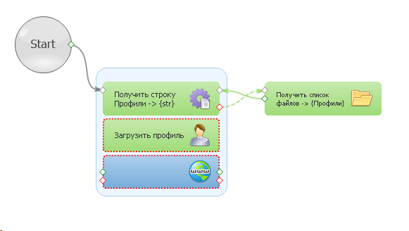

Добрый день, здесь была тема (https://zennolab.com/discussion/threads/kak-podgruzhat-profili-po-porjadku-iz-papki.47195/#post-351050) , хочу ее продолжить. Есть проблема такого рода, делаю все как было написано в теме, т.е беру 15 файлов в папке кладу в список, в списке беру первую строку с удалением и иду делать свои дела , но когда запускаеш заново шаблон, кубик который берет файлы и кладет в список берет их еще раз, эти-же 15 файлов и кладет в список сверху, еще 15 файлов, итого в списке не 14 как должно быть по плану а 29, и по итогу берется один и тот же профиль. Как сделать, чтобы экшен Директории не брал заново 15 файлов, либо со списком что то шаманить чтобы профили оставались 14 шт , чтобы шаблон брал профиль по очереди из папки с удалением ?

Попробуйте очищать список Профили (Операции над списком - Удалить строки - Все) в начале выполнения шаблона.
doc
Joined
Mar 30, 2012
Messages
8,685
Reaction score
4,652
Points
Можно иметь счётчик номера файла в глобальной переменной или файле. Можно после выбора профиля перемещать его в другую папку. В любом случае нужно создавать узкую очередь на этот фрагмент работы, а это сделать только через код с помощью лока

Думаю счётчик сделать встряли получится потому что профили не пронумерованы, а вот если в папку перекладывать то мне что-то сложно представить как это реализовать, скорей всего это брать список с удалением потом перекладывать в дугой список и с ними уже работать, сложно представить как это будет работать, C# к сожалению я не знаю, даже не знаю что такое лок
список я очищу, так а загружать потом я буду опять те же 15 профилей которые были в папке
