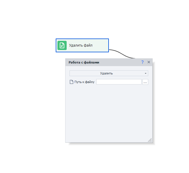

Можно удалять файл после загрузки. Ставим тот путь что взяли из списка.
