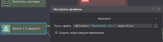

Добрый день. Подскажите пожалуйста как можно в одном шаблоне загружать разные профили по порядку. Если можно в виде кубика.

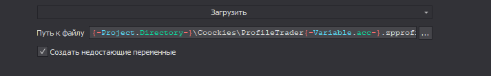

Создаете профили под именем:
Профиль0
Профиль1
Профиль2
Далее, вместо цифр загрузки имени профиля - ставите переменную в которой по умолчанию 0 значение, нужно изменить профиль - добавляете +1 к переменной и будет радость.
Профиль0
Профиль1
Профиль2
А как добавить к нужному профилю + по списку прокси.
профиль 0 = прокси
есть возможность может скинуть ссылку на обсуждение этой темы.
И если можно скинуть вариант в виде с# Спасибо.
профиль 0 = прокси
Например:
Загружаем в блокнот список прокси. У нас есть переменная с цифрой профиля - вот той же переменной берем из списка прокси по номеру строки (переменная профиля) - уникальный прокси под каждый профиль.
Т.е. Номер строки прокси в списке = номеру переменной профиля.
Если не поняли, дайте знать, попробую объяснить по другому.
Профиль0
Профиль1
Профиль2
