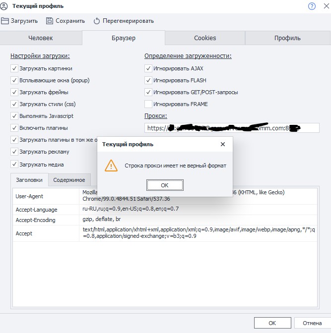

Добрый день. Поднял мобильный прокси, работает через DDNS с логином и паролем, как прописать такой формат прокси в прожектмейкер?
Реакции: GarryTrueman
protocol://login:password@ip:port
name.site.com:8090 так выглядит мой прокси
использовав ваш совет protocol://login:password@name.site.com:8090
получаю ответ, неверный формат, если протокол http то просто не сохраняет
Да и вообще в принципе, даже если ввести ip:port то он не сохраняется и всеравно пишет, что браузер без прокси. Версия зенки последняя
Протокол должен быть не https:// - http://
Да я же написал ниже, даже http или просто ip:port то окошко закрывается, но ничего не происходит, он по прежнему без прокси и не сохраняет его в профиле
Такое впечатление, что это баг в программе, либо где-то нужно еще поставить галочку.
Короче разобрался, в демке эта функция походу не работает))) расходимся
Жаль конечно, очень хотелось потестить. Изучаю программку по наличию свободного времени и жду скидок)))
а зенка то куплена ?
Спасибо о великий админ за скидки) только сегодня мониторил и ценник был 14700. Сейчас прикуплю
