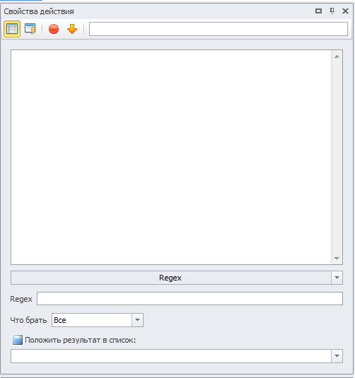

Меня уже который день мучает вопрос, а как получать все спарсенные регуряркой значения ?
Вот пример
Я понимаю что нет проблем получить значение на кубиках, просто выбрав получить все и положить в список!
