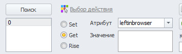

ПКМ по элементу и вызвать Конструктор действий,
там создать кубики взятия (Get) leftinbrowser и topinbrowser

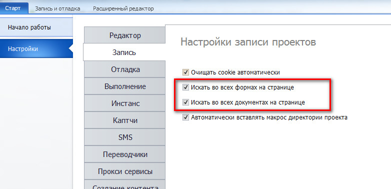

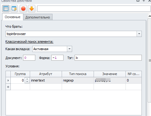

Во первых надо поставить в документ -1.
А лучше поставить 2 галки в настройках.
Дплее перезапустите PM.
И попробуйте снова создать экшн, если не получается опять. То к другому элементу зацепитесь. Иногда можно зацепится к слову, при этом надо будет в экшене мыши вести математические расчеты (пример скину если надо).
спасибо. ЗАРАБОТАЛО! Про то что надо делать поправку, в несколько пикселей, знаю
