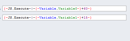

з.ы. подскажите плз возможно ли в свойствах действия клика мыши использовать арифметические операции?, попробовал так http://prntscr.com/ohyh0l {-Variable.leftinbrowser-}+2 чет не проходит
