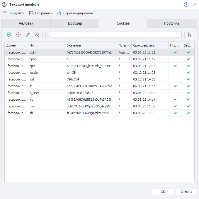

Добрый день, мне нужно из зенопостера перекинуть куки в профиль антидект браузера самара, но при переносе куков происходит ошибка, антидект ругается что неправильно сформированы куки, точнее неправильно дата сформирована в зенно она в виде "03/05/2023 11:02:47" а в антидекте нужно совместимым с JavaScript Data(я так понял "timestamp") "https://prnt.sc/10dk31f".
Подскажите как можно получить сразу готовый или как можно переделать даты под timestamp

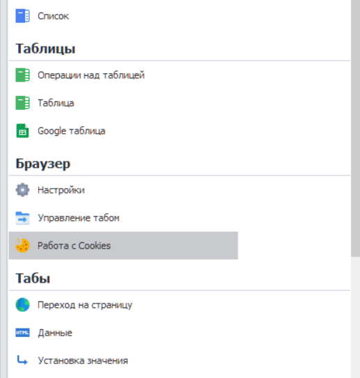

Nebot
25.04.2014
104
89
Эксплуатируйте через json, в предпоследней версии zennoposter появилась такая возможность.
Тогда Самара без проблем импортирует.

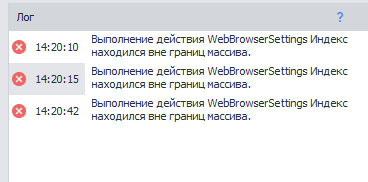

nicos77777
04.04.2013
336
19
При выполнении вылезает ошибка "Выполнение действия WebBrowserSettings Индекс находился вне границ массива." При том что сишарп кубик получает куки без ошибок.

Nebot
25.04.2014
104
89
Куки в профиле присутствуют
у меня работает, может переустановка поможет

nicanil
06.03.2016
2 247
1 832
У себя попробовал, не смог воспроизвести (7.3.1.1, 7.3.2.1). Возможно дело в какой-то отдельной куке?
Можете в ЛС скинуть профиль, на котором у Вас происходит проблема?
Реакции: nicos77777
nicos77777
04.04.2013
336
19
Обновился до 7.3.2.1 выполнил шаблон с начала и все заработало. Спасибо!
