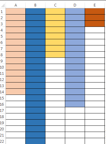

но получается если таблица не равномерно заполнена то будет брать пустые строки? хотя же должен RowCount считать или в зенке все работает не так !равномерное заполнение должно быть??
ХММ точно! как организовать быструю проверку на C# если пустая ячейка ?
