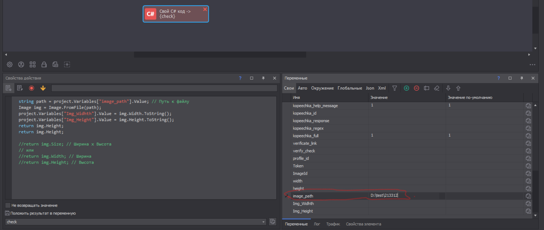

Я уже привык, что в моих руках код не работает. Как именно надо написать, чтобы смотреть размер изображения?
Нужно возвращать в какую-нибудь переменную? Как это делать? А то я фигурные скобочки даже не умею поставить.
string path = project.Variables["Get_Otvet_n_Jpg"].Value; // Путь к файлу
Image img = Image.FromFile(path);
project.Variables["Img_Widhth"].Value = img.Width.ToString();
project.Variables["Img_Height"].Value = img.Height.ToString();
return img.Size; // Ширина x Высота

а что не записывает высоту и ширину разве в твоём примере ?
Вот уже догадался создать переменные Img_Widhth и Img_Height , догадался что путь к файлу должен вести на диск С:, не Url.
Теперь сработало. Сегодня вроде уже не сломаю, а завтра опять вспоминать, как сделал. Так что подсказки ещё могут понадобиться.
Я ж не догадался поначалу переменные создать )) Я с кодом ещё не дружу ну совсем.

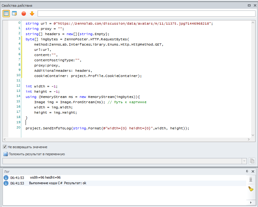

66446
Скачивание картинки без сохранения в файл и вывод ширины/высоты в лог:
string url = @"https://zennolab.com/discussion/data/avatars/m/11/11375.jpg?1446968218"; // путь к картинке

byte[] imgbytes = ZennoPoster.HTTP.RequestBytes(
    method:ZennoLab.InterfacesLibrary.Enums.Http.HttpMethod.GET,
    url:url,
    content:"",
    contentPostingType:"",
    proxy:proxy,
    AdditionalHeaders: headers,
    cookieContainer: project.Profile.CookieContainer); // скачиваем в массив байт
int width = -1; // переменная для хранения ширины
int height = -1; // переменная для хранения высоты
using (MemoryStream ms = new MemoryStream(imgbytes)){ // забрасываем массив байт в поток
    Image img = Image.FromStream(ms); // Создаем картинку с потока
    width = img.Width; // Определяем ширину картинки
    height = img.Height; // определяем высоту картинки
project.SendInfoToLog(string.Format(@"width={0} heidht={0}",width, height)); // выводим в лог результат
Реакции: eee, termit и kagorec

string proxy = ""; // прокси
string[] headers = new[]{string.Empty};
    url:url,
    content:"",
    proxy:proxy,
    img.Dispose();
project.Variables["width"].Value = width.ToString();
project.Variables["height"].Value =  height.ToString();
project.SendInfoToLog(string.Format(@"width={0} heidht={1}",width, height)); // выводим в лог результат

Попробуйте добавить параметр, должно сработать:
    url:url,
    content:"",
    proxy:proxy,
    UserAgent: "TelegramBot (like TwitterBot)",

Здравствуйте. Всё пытаюсь заставить этот код работать, но ничего не работает, уже не понимаю, что не так. Буду крайне признателен, если подскажете, в чем заключается моя проблема. В лог выдается ошибка
Выполнение действия CSharp OwnCode. (путь к файлу)
UPD: Проблему решил, прощу прощения за беспокойство)
