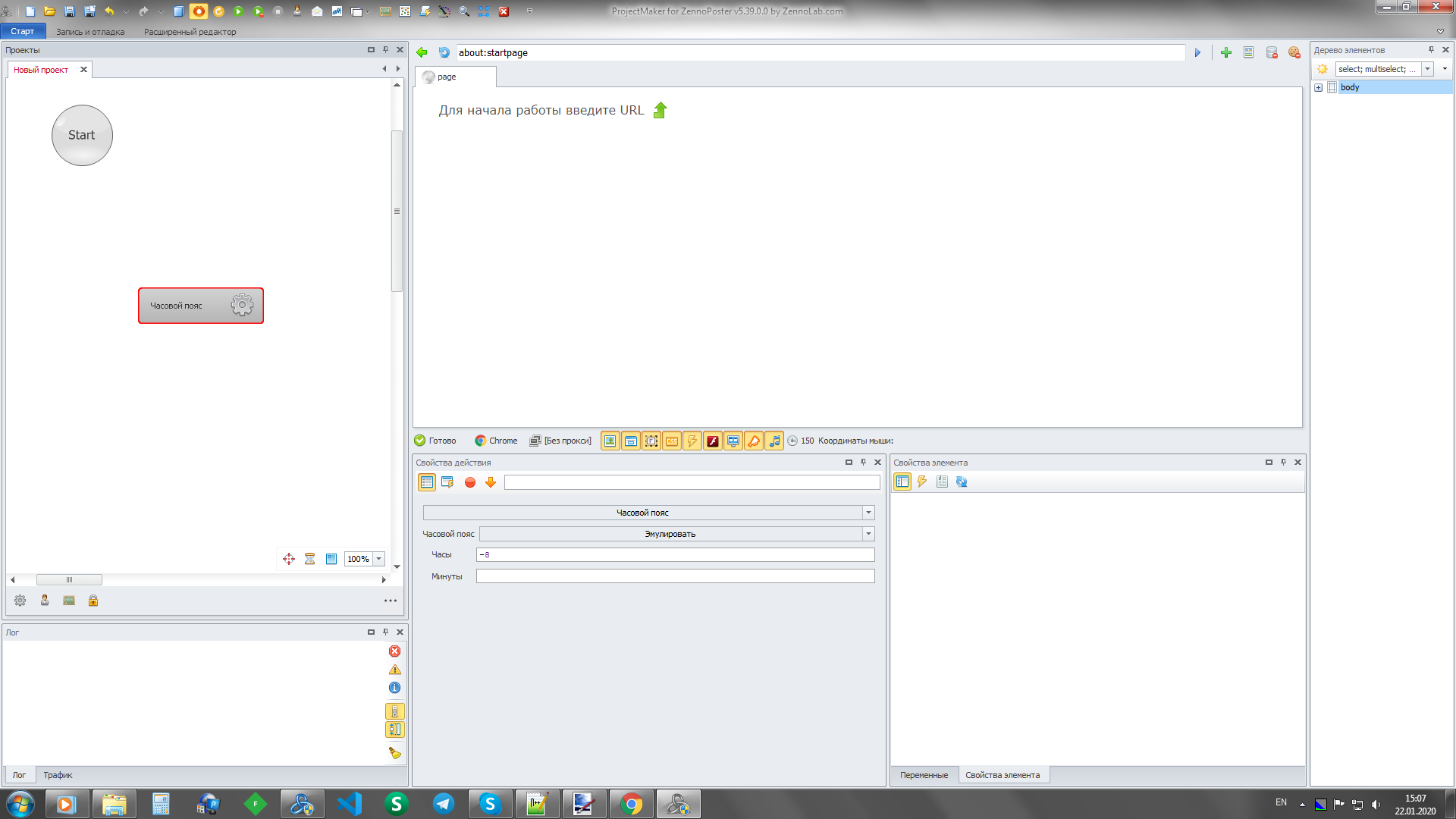

Делаю также эти сниппетом, но с русской проксёй. Разница во времени получается 1 час. Время браузера неверно подставляется. Как пофиксить ?
Скрин: https://yadi.sk/d/AAEWJTlwG0Zbbw
