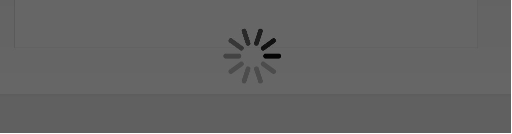

Многие, наверное, сталкивались с ситуацией, когда загрузку страницы сопровождает приглушенно-затемненный фон со значком ожидания, наподобии этого.
Этот фон - как некий сигнал от сайта, что нужно подождать, преждем чем предпринимать дальнейшия действия. И часто бывает так, что Зенно уверенно полагает, что загрузка страницы уже завершена и можно переходить к следующему шагу, но по факту шаблону нужно терпеливо дожидаться, когда темный фон исчезнет.

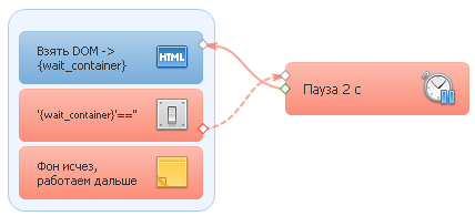

Можно, конечно, парсить код активного темного фона вплоть до исчезновения, но тогда получается цикл, который в случае сбоя связи может замкнуться в бесконечности:
Не секрет, что такие циклы - дурной тон.

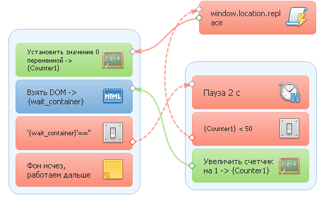

Таким образом, напрашивается вариант выйти из цикла после, скажем, 50 попыток с интервалом в 2 секунды, чтобы полноценно перезагрузить страничку. Получается простенькая схемка, при которой уже не нужно переживать за бесконечный цикл:
Но здесь есть другой минус: награмождение блоков, от которого рябит в глазах. Ведь есть сайты, где любой переход между страницами должен сопровождаться этой проверкой.
Очень хочется, чтобы функционал содержался только в одном блоке (максимум в двух), это очень бы облегчило читабельность схемы шаблона.
Т.е. код должен взять на себя сразу несколько функций: выдержать паузу, увеличивать счетчик, и сравнивать его с количеством попыток, а в случае их превышения выполнить window.location.replace(window.location.href); (хотя это можно уже доверить другому блоку). Подскажите, пожалуйста, это реально ли сообще сделать или я хочу чего-то сверхъестественного? Либо может есть решение проще.

Да, ты можешь всё это переписать в виде одного блока на C#
Простой пример без проверок
Tab tab = instance.ActiveTab;
var element = tab.FindElementById("myId");
int a = 0;
for (int i = 0; i < 10 ; i++ ) //количество попыток найти element - 10
            if(!element.IsVoid)
                //здесь код
                project.SendInfoToLog("-------------OK-----------", true);
                break;
            System.Threading.Thread.Sleep(1000);//пауза 1с
            project.SendInfoToLog("-------------пауза 1с-----------", true);
            if(i==9&&a<4) //количество попыток перезагрузки страницы- 4
                //здесь код
                project.SendInfoToLog("-------------Новая попытка-----------", true);
                i=0;
                a++;
