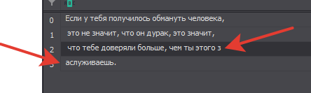

int start = 0;
int range = 41;
string str = "Если у тебя получилось обмануть человека, это не значит, что он дурак, это значит, что тебе доверяли больше, чем ты этого заслуживаешь.";
char[] chars = str.ToCharArray();
while(start < chars.Length)
    var newArray = chars.Skip(start).Take(range).ToArray();
    project.Lists["List"].Add(string.Join("", newArray));
//    project.SendInfoToLog(string.Join("", newArray));
    start += range;

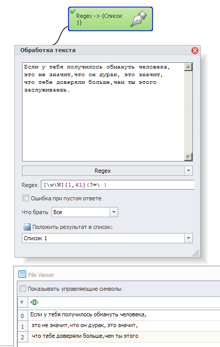

Можно регуляркой порезать в список.
Регулярка:
[\w\W]{1,41}(?=\ )
47742

код пишу в кубик C#
но выдаёт ошибку , в логе это
Выполнение действия CSharp OwnCode Последовательность не содержит соответствующий элемент
