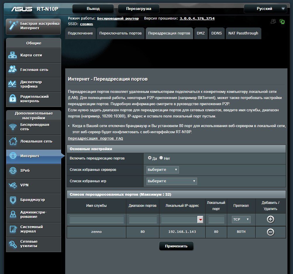

2. В настройках СМ прописываем ЛОКАЛЬНЫЙ ip, порт так же 80 (прим. 192.168.1.43), на роутере делаем проброс 80 порта на ip 192.168.1.43, на втором пк (откуда отправляются капчи) в файле хост прописываем внешний ip пк с CM (прим. 109.172.47.6 rucaptcha.com). Естественно брандмауэр выключен, а в исключения добавлены входящие и исходящие соединения для порта 80, антиврусов нет.
Оба варианта не работают, перечитал все темы которые только есть касаемо моей проблемы, ни чего не помогает. Что в первом что во втором случае, второй пк тупо не видит первый. Возможно проблема в 80 порту на роутере, не совсем разобрался как его открывать, но вроде делал все по схеме, пробовал разные методы.

Как по вашему я буду присылать капчи с сервера который в другом городе, на свой локальный ip 192.168.1.93 ???
На рутере настраивает правило, все запросы на входящий IP c порта 80 перекидываете во внутрь на 192.168.1.93 порт 80.
В СМ указываете принимать запросы на 192.168.1.93 порт 80

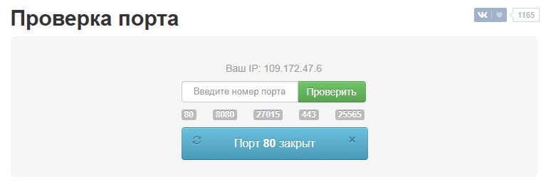

Все так и делаю, видимо проблема в пробросе ip или портов, не знаю как правильно это назвать. В общем порты закрыты, проверял через portscan.ru, роутер asus rt-n10p, все делаю правильно но порты так и не пробрасываются\открываются
Ну так откройте их.

На рутере указано правильно. В фаирволе на 192.168.1.93 создайте правило которое откроет 80й порт.

Проблема решена. Оказывается нужен ВНЕШНИЙ СТАТИЧЕСКИЙ IP-АДРЕС! Позвонил провайдеру, подключили за ежемесячную доп. плату!
