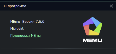

Версия последняя вроде
94047
андроид пробовал и 5.1 и 7ку

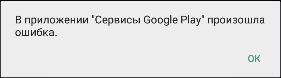

первое что вылазит
94048
При старте из зенодрод проджекта крашится.
Винда серверная 2012 R2 со всем свежими обновлениями.
Единственное видюха там встроенная затычка.
Пробовал запускать в параллелс на 10 винде
Там ошибка что не может связаться с гугл серверами, и потом вылетает ...
