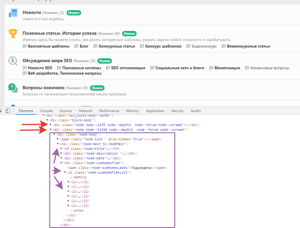

я бы сделал так
45344
нашел бы коллекцию постов, красными стрелками указаны, по Xpath и для каждой записи в коллекции нашел бы дочек с нужной информацией и все это хозяйство в таблицу сложил.

я бы сделал так

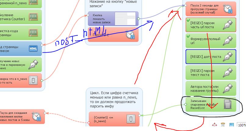

DOM - весь html страницы кладет в post_html> REGEX] обработка текста из post_html с регулярным выражением как писал выше и он должен парсить посты до тех пор, пока счетчик равен n_news(тут цифра сколько раз должен сработать счетчик)

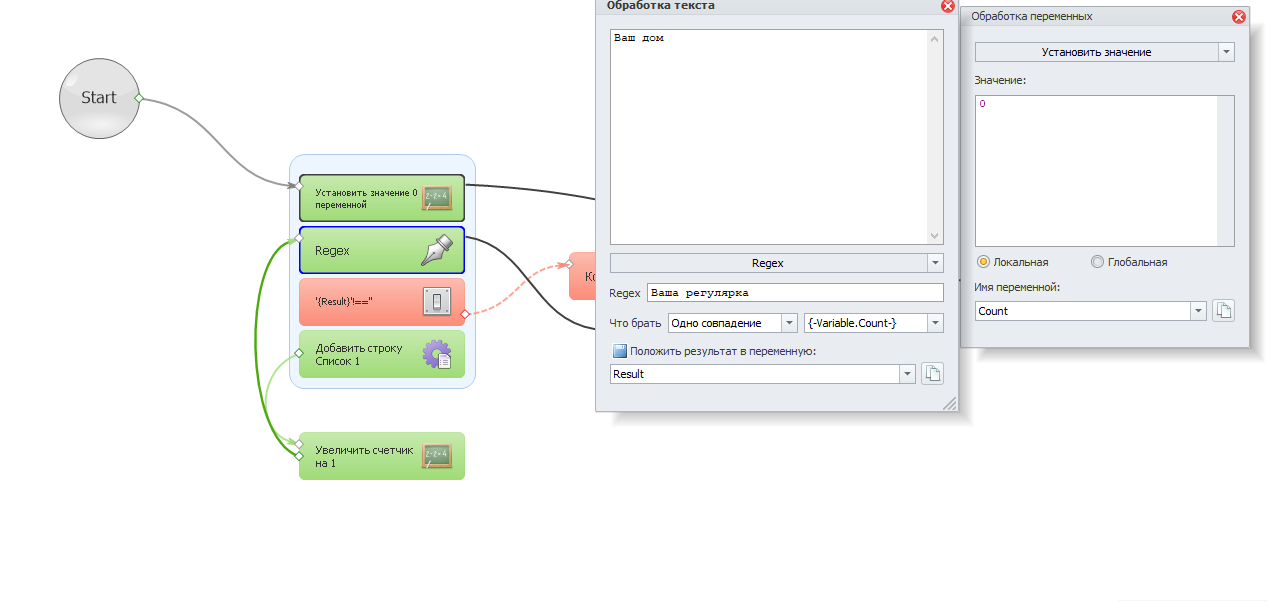

Я это вижу примерно вот так, вы скорей всего так и берет первое совпадения, счетчик у вас этот не участвует в работе посути.

У меня стоит "первое" совпадение, потому что я вытаскиваю только свежие записи по 1 шт, которые появляются по 5-10 штук в час в ленте.
45654
Парсер находит кнопку, в которой есть значение сколько новых новостей появилось и это значение кладется в n_news и счетчик цикла Counter1 срабатывает по цифре которая находится в этом n_news(показать 6 новых записей).
45660
45659
Не, я беру "первое" совпадение, потому что "все" будет загонять все найденное, а мне нужно только новое.
