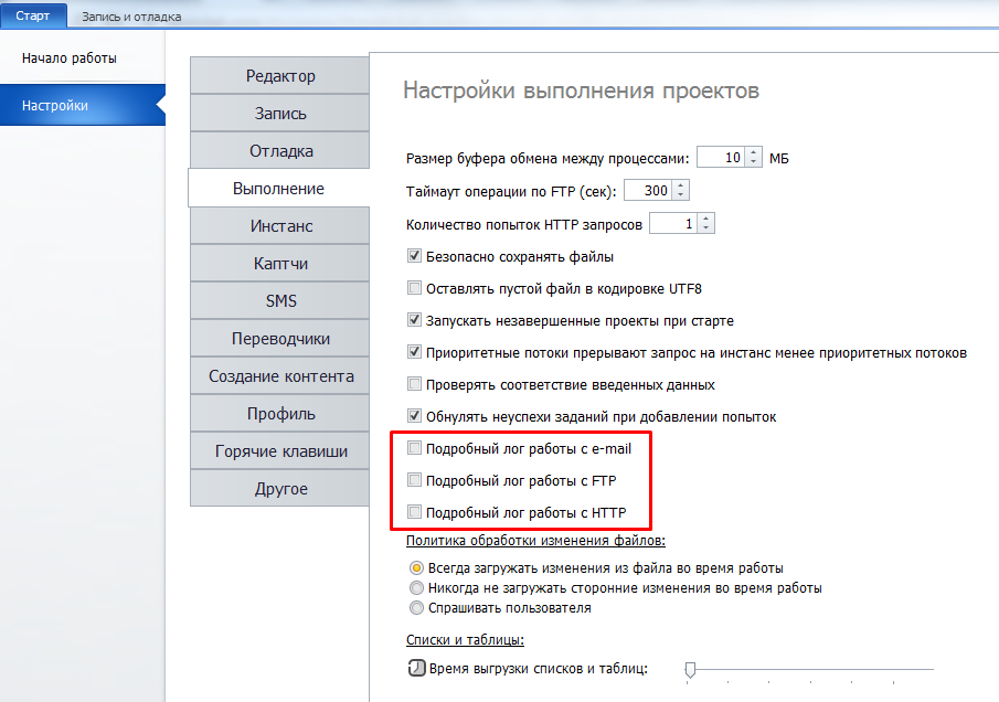

И есть еще один жирный минус, при ошибке в лог выводятся сообщение исключений зенопостер, а не нижележащих. Например в лого будет чтото типа соединение не установлено, хотя на самом деле удаленный сервер принудительно закрыл соединение, что в сою очередь значит проблемы не на твоей стороне, а в настройках удаленного сервера, но ты этого не поймешь по сообщениям которые выводит зенно.
надеюсь, что это будет работать для сторонних библиотек и сборок
Ну для сторонних библиотек, ты в коде сам можешь определить, что выводить в лог, а что нет. Например, как здесь для xNet
