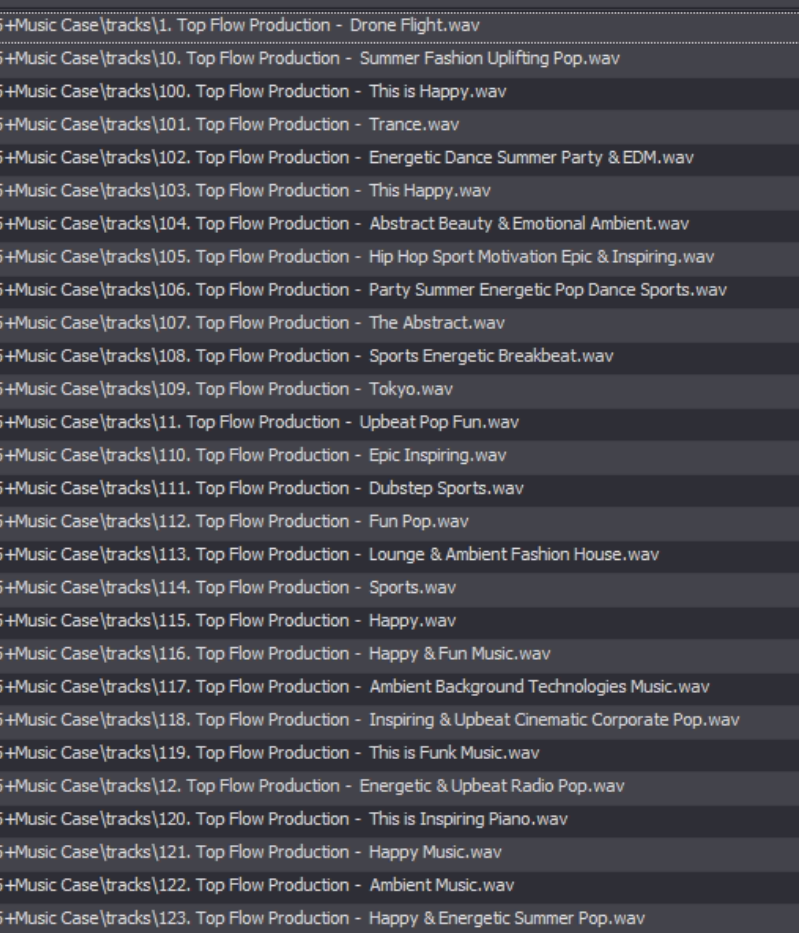

Нужно отсортировать список по возрастанию что бы треки шли по порядку 1. - 2. - 3.- и тд

Такая сортировка не решит проблему, чтобы нормально отсортировать числа, нужна их преобразовать из типа string в тип int(или другой числовой тип)
Такая сортировка будет лучше работать, sergodjan66 скинул хорошие примеры.
List<string> tracks = new List<string>();
tracks.Add("track\\3. - Bla bla");
tracks.Add("track\\1. - Bla bla");
tracks.Add("track\\10. - Bla bla");
tracks.Add("track\\2. - Bla bla");
tracks.Add("track\\25. - Bla bla");
List<string> newtracks = tracks.OrderBy(track => int.Parse(Regex.Match(track, @"(?<=track\\).*?(\d+)").Value)).ToList();
foreach (var t in newtracks)
    project.SendInfoToLog(t);
