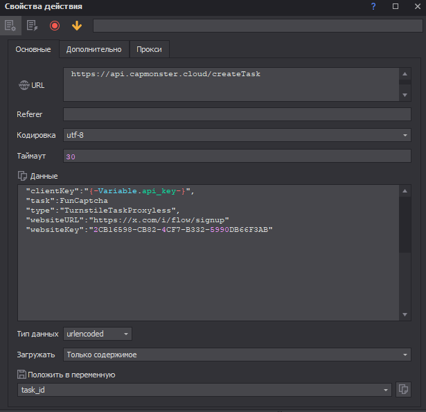

Добры день всем столкнулся я впервые с FunCaptcha в твитере и не знаю как её решить вроде бы можно через http запрос вроде написано всё првильно
"clientKey":"{-Variable.api_key-}",
"task":FunCaptcha
"type":"TurnstileTaskProxyless",
"websiteURL":"https://x.com/i/flow/signup"
"websiteKey":"2CB16598-CB82-4CF7-B332-5990DB66F3AB"
тип данных urlencoded но все ровно даёт ошибку {"errorId":1,"errorCode":"ERROR_TASK_ABSENT","errorDescription":""} Буду благодарен если кто то поможет

Тип данных должен быть application/json и тело запроса в соответствующем формате

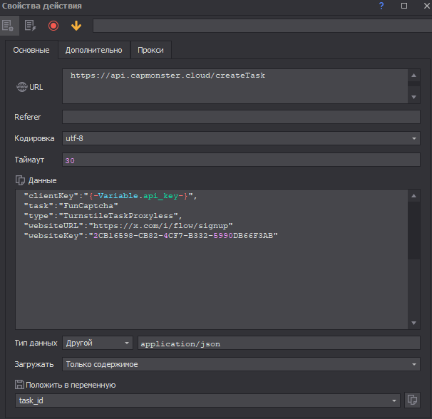

Спасибо переделал но все ровно ошибка {"errorId":1,"errorCode":"ERROR_TASK_ABSENT","errorDescription":""}

Тело запроса НЕ в формате json. Вот образец (не нашёл у них в доках именно про фанкапчу, но принцип тот же):
  "clientKey": "API_KEY",
  "task": {
    "type": "RecaptchaV2Task",
    "websiteURL": "https://lessons.zennolab.com/captchas/recaptcha/v2_simple.php?level=high",
    "websiteKey": "6Lcg7CMUAAAAANphynKgn9YAgA4tQ2KI_iqRyTwd"
  "callbackUrl": "https://yourwebsite.com/callback"

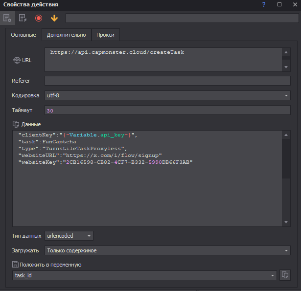

"task":FunCaptcha
А само задание фанкапчи то тоже нужно вписать, чтоб сервис понял какое задание гадать, оно явно не FunCaptcha, а которое на картинке. У меня из DOM парсится (?<=span\ role="text">).*?(?=\ \(\d+\ of)
