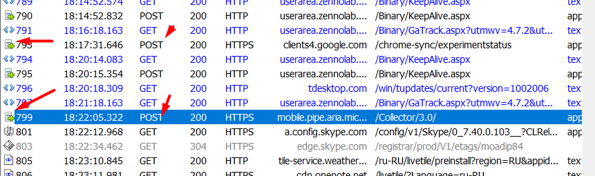

Сколько не "тычился в Fiddler", так и не смог найти post запрос. Где его можно отыскать?
Moadip
26.09.2015
509
824
Так выглядит пост запрос, у него соответствующая иконка, если надо чтобы было видно именно название типа запроса, то надо добавлять доп. колонки.
Тип запроса это доп. колонка, которую можно добавить при желании.
Я себе еще время добавил.
ПКМ на заголовках колонок.
Чтобы видно было тип запроса
Время запрос
