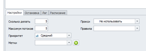

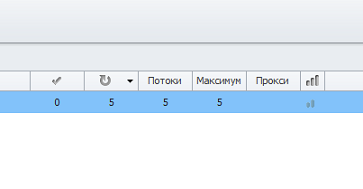

Как работать с большими объёмами юзеров если их около 1 миллион.Я понимаю так,что нужно увеличить количество потоков .Вопрос как их увеличить если у меня версия СТАНДАРТ.В строке МАКСИМУМ ПОТОКОВ выставил макс.значение 5,но в строке потоки (нижний скрин) значение не менялось.Тогда попробовал в строке СКОЛЬКО СДЕЛАТЬ выставил цифру 5,на скрине ниже видно,что потоки увеличились до 5.Но при такой настройке зенопостер постит по 5 раз одному юзеру.

1 При чём здесь логика шаблона.На скрине видны слова ПОТОКИ.Это потоки скорости работы зенопостера или потоки работы проксичекера.

Зависит от компа, от интернет канала, от рук, которые писали шаблон, что он будет с теми ссылками делать и тд. Скорость от версии не зависит, только количество параллельных потоков
Реакции: Animal и Sanekk
В настройках выставил 5 потоков максимум для версии стандарт ,но в проэктах работает только 1.Как их увеличить.
Я не могу разобраться что такое параллельные потоки.Читал справку http://zennolab.com/wiki/ru:general-settings Если я не ошибаюсь,то два потока-это когда прога обрабатывает две ссылки одновременно.
