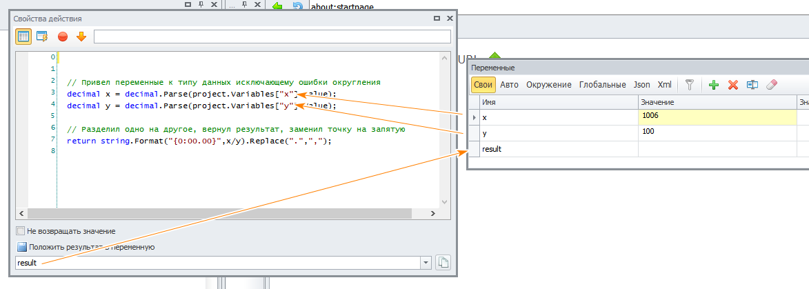

Как заменить 1006 на переменную и где указывать переменную в которую будет помещен результат?
Удалите строки:
project.Variables["x"].Value = "1006";
project.Variables["y"].Value = "100";
В проекте естественно создайте переменные x и y. Задайте им нужные значения любым удобным для Вас способом.
Чтобы вернуть результат в переменную - в кубике C# есть галочка, которую нужно снять и указать переменную в которую вернуть данные.
Ок, как присвоить переменной х значение из другой переменной, у вас в коде прописывается число а не переменная, я вставлю вместо 1006 переменную {-Variable.Price-} или Price выдает ошибку так как присваивается не число которое содержит эта переменная а слово Price или {-Variable.Price-}. Вот в чем проблема
x и y - это переменные проекта.
Если вместо x у Вас Price - тогда замените project.Variables["x"].Value на project.Variables["Price"].Value.
Если же отвечать на прямой вопрос как одной переменной присвоить значение другой - тогда так:
project.Variables["x"].Value = project.Variables["Price"].Value;
