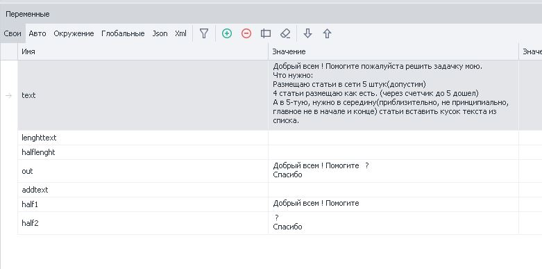

Проблема не в этом, текст берется не весь. Только часть:
Добрый всем ! Помогите ТУТ ТЕКСТ ДЛЯ ВСТАВКИ ?
Спасибо

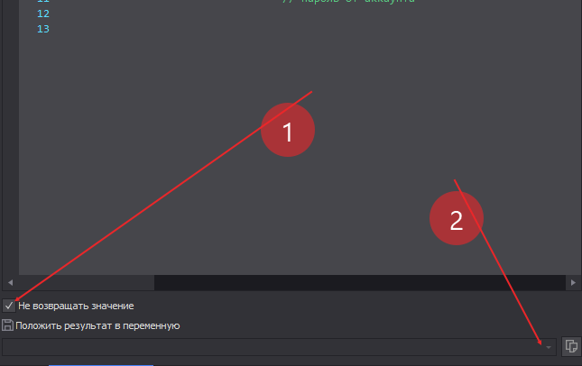

Может, надо просто указать, в какую переменную вернуть результат? и newtext - это переменная addtext в Вашем случае
прокомментриую строчки, думал, все ясно и без этого
var text = project.Variables["text"].Value;//исходный текст
var newtext = project.Variables["newtext"].Value;//текст для вставки
var list = text.Split('\n').ToList();
list.Insert(list.Count/2, newtext);
return string.Join("\n", list);//в кубике указать переменную, куда запишется новый текст
Спасибо
Пришлите исх. текст текстом, я проверю и смогу тогда предложить решение.
Все отработало как надо, прошу прощения, туплю. Огромное спасибо !
