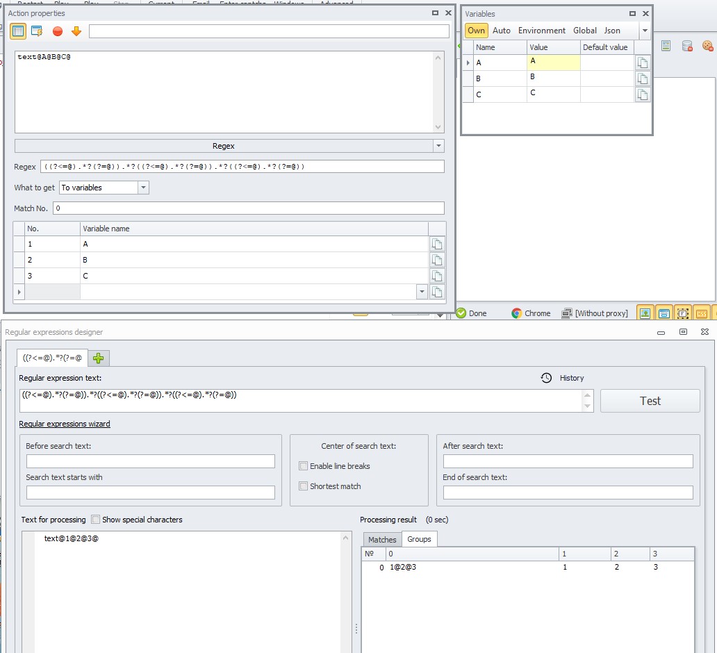

Привет. Я пытаюсь разделить текст на переменные.
Сначала я создал так:
Думал, что должна раскидать по переменным. Нет. Берёт первое совпадение и вставляет в первую переменную.
Окей, думаю, если там указано совпадение, надо сделать через цикл. Прогнал, фигня... Кладёт все равно в первую переменную (из 3х), но каждый круг разные совпадения.
Потом подумал, так как операции три, можно не через цикл, просто сделать три одинаковых кубика, но с изменённый цифрой совпадения.
Отрабатывает, но кладёт все в одну переменную (первую из 3х).
Получается я уже могу это сделать через обычный метод (одно совпадение). Но возникает вопрос! Зачем тогда эта опция? Может я неправильно её настроил?
Чтобы разложить текст по переменным, нужно использовать группировку ( ) в регулярном выражении.
Может целесообразнее использовать Split?
