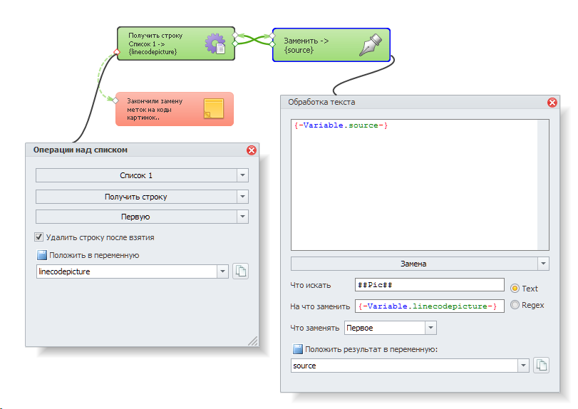

Можешь еще подсказать регулярку для нулевого совпадения?
Тут регулярка не нужна, просто Заменой:
