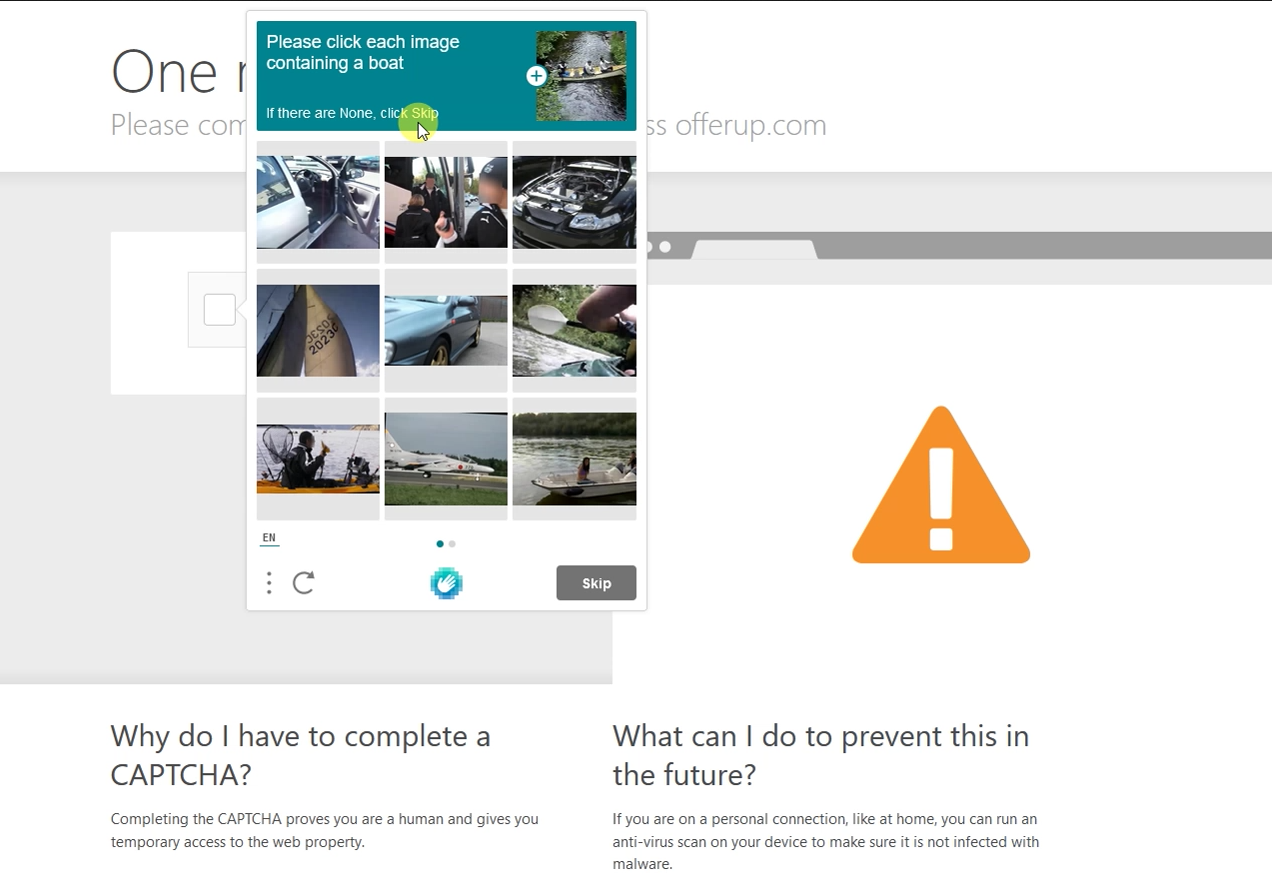

Добрый ден,
Пытаемься решить hcaptcha с помощью capmonster.cloud на сайт с cloudflare.
Для этого используем Python и библотеку.
Находим sitekey, отправляем все это дело на capmonster , получаем ответ.
Но дальше проблема - непонятно куда точно вставить а еще непонятней как это submit.
Потому что там нет кнопки submit и оно собамиттеься атоматически когда вы выбераете нужные картинки.
Вот кусок кода который нашем как пример на stackoverlow:
# Inject response in webpage
driver.execute_script('document.getElementById("g-recaptcha-response").innerHTML = "%s"' % response)
# Wait a moment to execute the script (just in case).
time.sleep(1)
# Press submit button
driver.find_element_by_xpath('//button[@type="submit" and @class="btn-std"]').click()
Вот такая капча которую пытаемься разгодать с помощью CapMonster cloud
Пожалуйста помогите решить эту проблему.

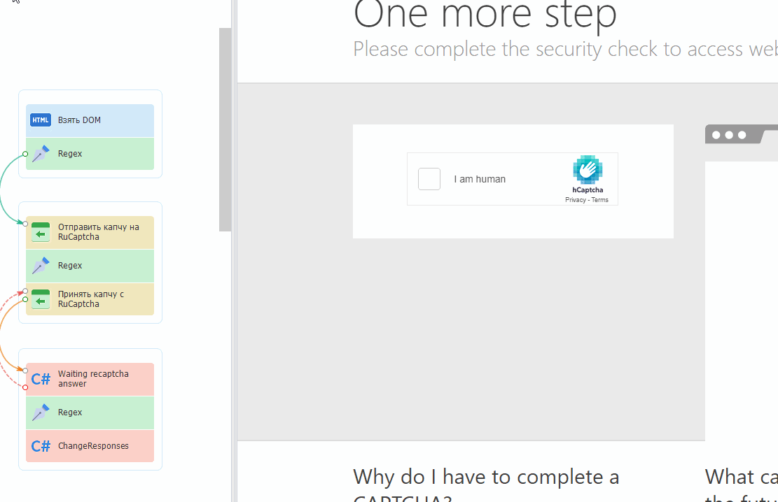

Что ж так много людей страдает от какого-то клаудфлеера... Вы чего...
Используйте changeResponse - https://help.zennolab.com/en/v7/zennoposter/7.1.4/webframe.html#topic261.html
Заюзайте, а дальше кликайте по любым картинкам - ключ все равно подменяется

Привет, а ты немог бы поделиться кодом что на что ты меняешь перед тем как кликать по картинкам ?
Буду очень благодарен
МОжно куском из зенки
тоже столкнулся с этим((
Можно шаб?

В соседней ветке нашел шаб с подменой, но там клик по кнопке. А как решить без кнопки непонятно

Что-то в этом стиле должно быть, пробуй
JavaScript:
var t = "my token";
document.querySelector("textarea[name=h-captcha-response").value = t;
document.querySelector("form#challenge-form").submit();
