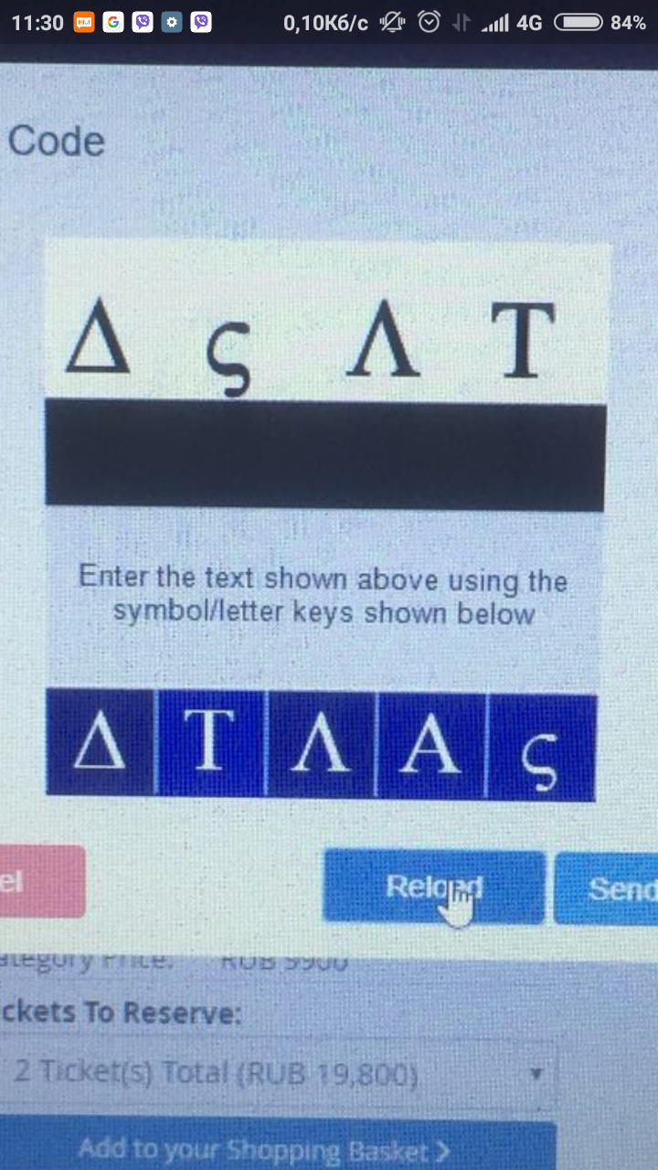

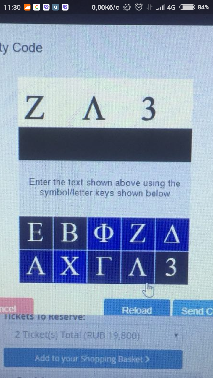

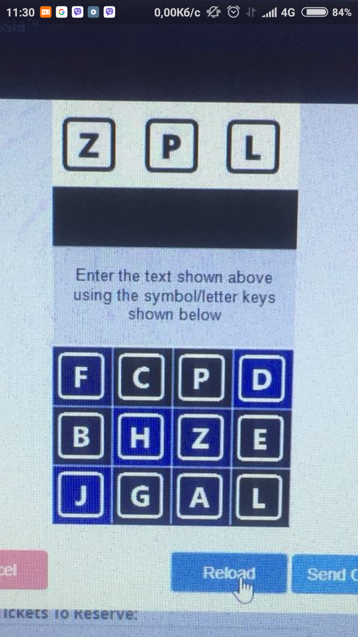

Как можно решить каптчу такого типа (смотри прткреп. файлы) ?
Screenshot_2018-05-16-11-31-01-785_org.telegram.messenger.png Screenshot_2018-05-16-11-30-50-751_org.telegram.messenger.png Screenshot_2018-05-16-11-30-43-606_org.telegram.messenger.png Screenshot_2018-05-16-11-30-37-693_org.telegram.messenger.png
То есть, сверху пару символов, а ниже перечень символов, с которых нужно выбрать те что выше. Желательно через сервисы, а не через капмонстр.

То есть прокликивание мышкой символов из наборного поля?
Можно отправлять на сервис картинку с текстовым пояснением, работник присылает номера картинок, которые нужно прокликивать, шаблон соотв. прокликивает по этим номерам.
По аналогии, как это делалось для Рекаптчи2, до появления сайткей-разгадывания.

можно отправлять задание целиком. На рукапче есть возможность запросить клики. Т.е. работник прокликает по нужным картинкам, а рукапча вернёт координаты. Ну а там уже надо самому алгоритм подобрать, чтобы самому правильно прокликать исходя из полученных координат

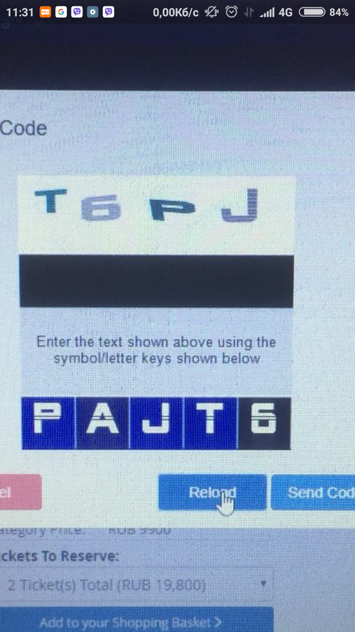

Тесты показали то решение такой каптчи через Clickcaptcha (клик по координатам исходя из задания) на рукаптче не самый лучший выход из ситуации. Очень большой процент неверных ответов (верно кликают только 30% где-то) + очень долго решают.
Склоняюсь к тому, что нужно как-то через капмонстр решать. Сами символы (что в верхнем поле, что в нижнем) там достаточно читаемы, фильтров сложных или шумов нету, то есть распознать символы, я думаю, не проблема. Но вот как сделать так, что бы потом прокликивать в нижнем поле именно найденные символы из верхнего я пока хз, походу без си-шарпа не обойтись.

Получаешь массив/список символов-заданий (СЗ) (после разгадки) и массив/список символов-выполнения (СВ) (после разгадки).
Получаем коллекцию кнопок.
Берешь цикл СЗ (по очереди перебираешь каждый символ) и в него вставляешь цикл СВ где проверяется СЗ==СВ. Если находит совпадение, то кликаем по кнопке под тем же номером, что и символ в СВ. Далее break; цикла.
И переход к следующему символу из списка СЗ.
PS Скорее всего ты ни чего не понял, поэтому просто закажи снипет кому-нибудь. Капча элементарная, поэтому пробив будет 100% и моментальный. Но настройка модуля, видимо займет время, т.к. там походу все возможные символы из таблицы собрали.
