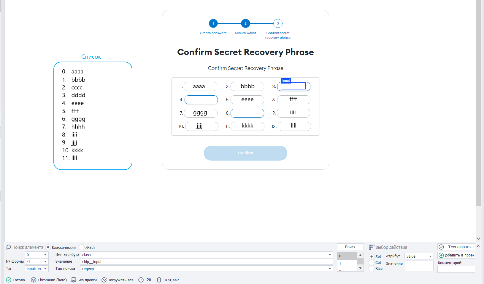

На странице присутствуют 12 однотипных элементов.
9 элементов заполнены, а 3 рандомных элемента нужно заполнить взяв соответствующее значение из списка.
На скрине более понятно о чём идёт речь:
109564
Как можно решить данную задачу?

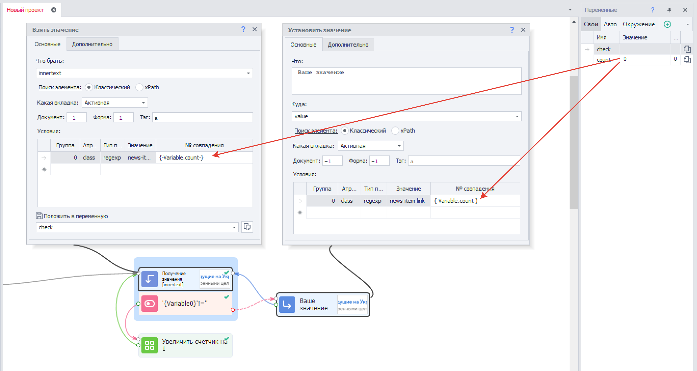

у тебя есть счетчик. Отсчет идет с ноля. По какому-то критерию ты начинаешь перебирать ВСЕ 12 полей. Счетчик прописывается в номере совпадения. Таким образом проверяешь сначала нулевой. Если он пустой, то так же по немору совпадению по каким-то другим критериям элемента берешь из списка НУЛЕВУЮ строку и прописываешь её в нулевое поле. Если же поле изначально не пустое - не делаешь ничего. По завершению этой итерации увеличиваешь счетчик на один, и теперь уже проверяешь ПЕРВОЕ по номеру совпадения поле на пустоту.
Такой вот цикл

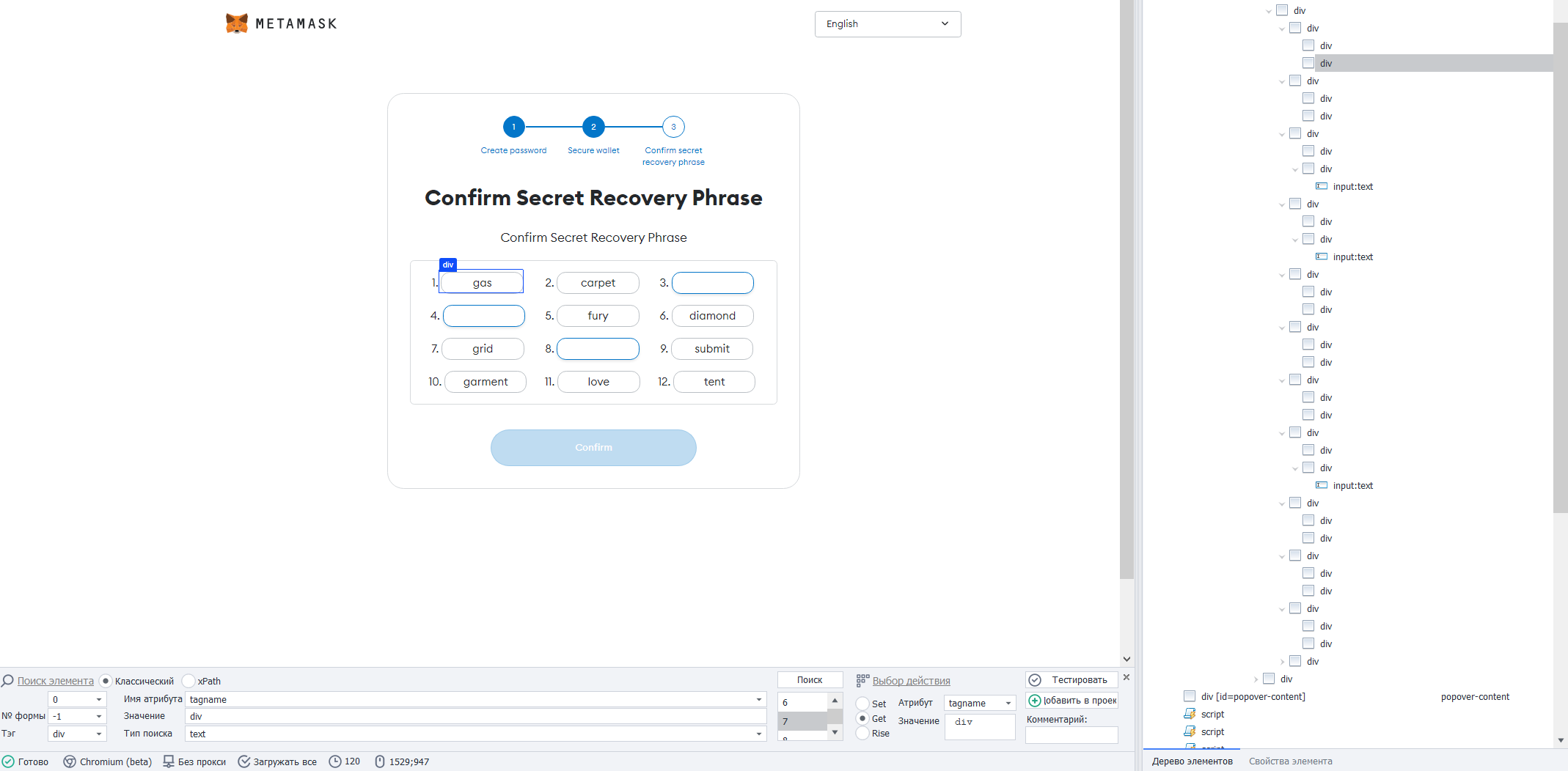

В принципе понял как это работает, мне нужно только теперь правильно сделать выборку элементов.
У меня тут древо элементов чуть сложнее.
Просто взять по тегу <a>, как у вас на примере не получиться.
По классу тоже пока не получается, т.к. класс div-а с инпутом и без инпута отличается.

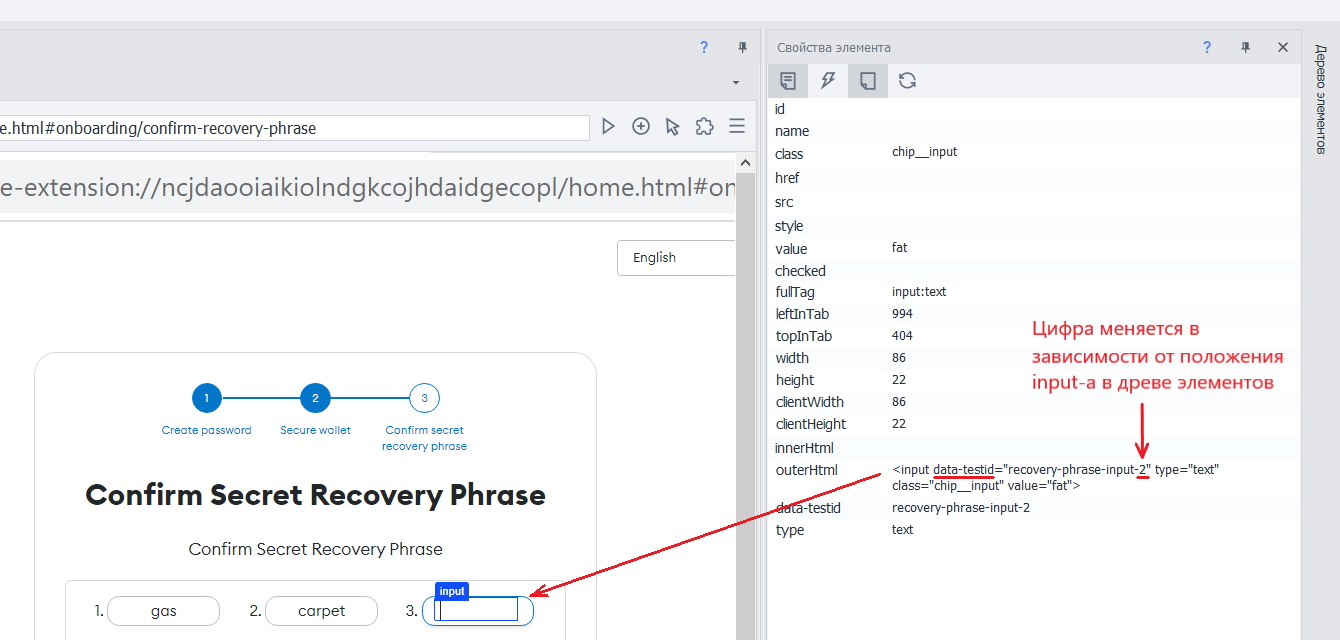

Всё порядок, сделал немного по своему.
Заметил что у инпутов есть дата-атрибуты.
И что самое важное value этих дата-атрибутов содержит в себе динамическую часть.
109577

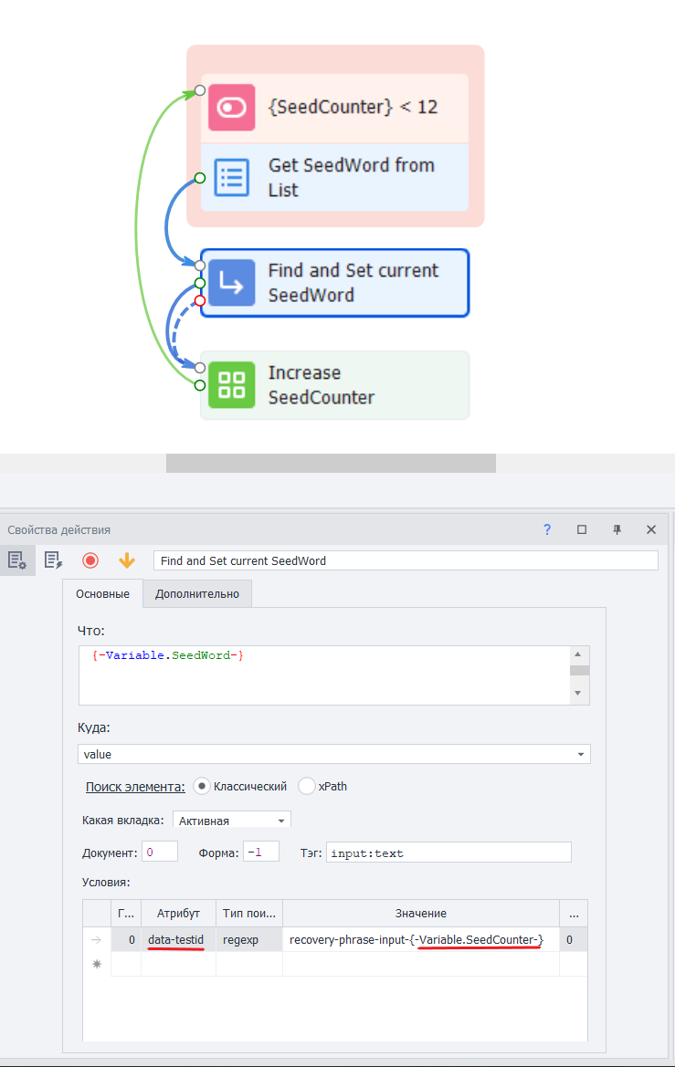

Поэтому я сделал поиск всех элементов на странице, внутри цикла подставляя текущее значение счётчика (SeedCounter) в value дата-атрибута.
И каждому элементу, вне зависимости от того найден он или нет, устанавливал текущее значение (SeedWord) взятое из списка.
Если элемент был найден, то значение устанавливалось, если же нет, то получали ошибку, но цикл продолжался, пока не были перебраны все 12 слов seed-фразы.
