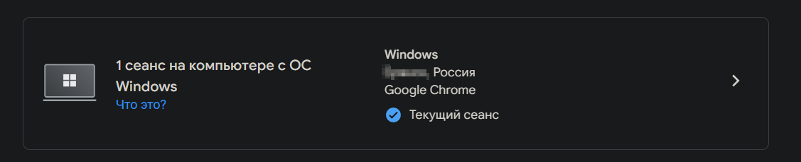

P.S на сливки, зайди в гугл аккаунт свой - где мои устройства через хром. Там будет написано с какого ПК (его имя) ты авторизован.
Так это хром детектит а не сайт.

Ну я знаю, надо ли мне говорить что когда в зенке укажешь UA хрома, то гугл это может по взмаху пальца узнать что у там нихера не хром?
Я думаю это по дефолту всем понятно:-) Работать с гуглом с левого браузера и юа хрома = подойти к случайному человеку и представится его сыном:-)
