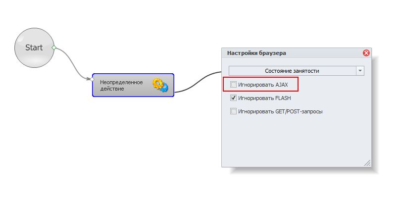

А что делает снятая галочка с "Игнорировать ajax" в экшене "Настройки браузера - Состояние занятости"?
Я думал её предназначение именно для этого.
29 068
5 725
Снятая галочка ничего не делает. Наличие галочки будет резать запросы = есть шанс что не все подгрузится.

Ничего вам не нужно ставить, если вы не хотите резать ajax запросы.
Таймаут = максимальное количество времени, после которого независимо от полноты загруженнсоти страницы начнет выполняться следующий экшен.
