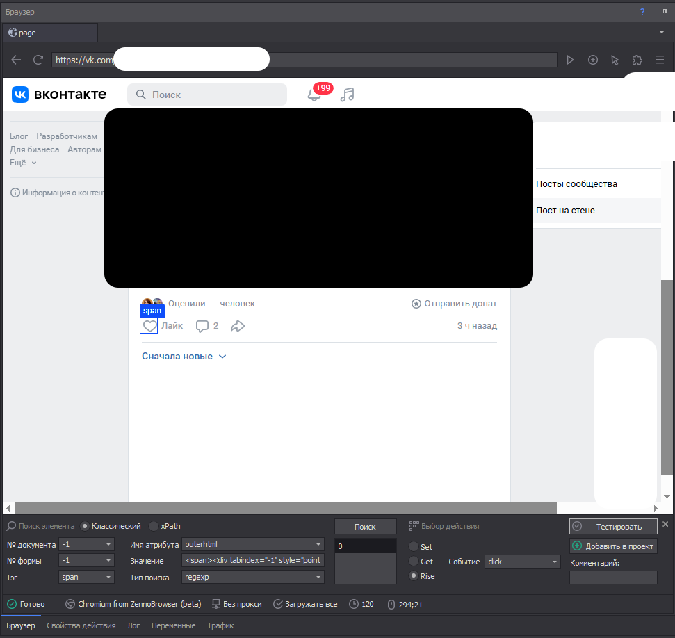

Здравствуйте, подскажите пожалуйста как сделать клик лайка. Пробовал через запись еще, но тоже безрезультатно...
Лог пишет:
Нашли элемент
Вызываем событие click HTMLElement'a Результат: ok

Добрый день.
Рекомендуем вывести в интерфейс панели Свойства элемента и Дерево элементов.
Будет намного удобнее и информативно ориентироваться и выбирать статичные значения атрибутов для привязки к элементам.
Лог пишет:
Нашли элемент
Выделить элемент как на скриншоте, имя атрибута outerhtml, скопировать все содержимое из Значения.
В ИИ (chatgpt или claude) спросить:
XPATH 3 лучших универсальных варианта для html ``` тут скопированное из Значения ```
В ответе будет xpath 3 версии, в Поиск элемента переключить с Классический на XPATH
Вставить XPATH без лишних пробелов и переходов строки (внимательно, иногда криво копируется).
