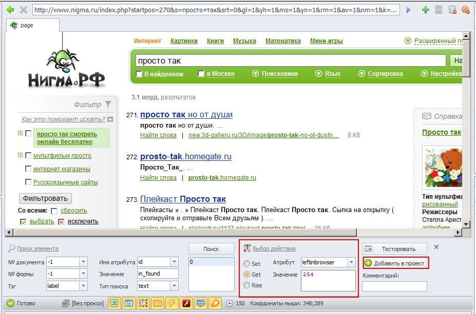

- действие Click через конструктор действий (если что, то с предварительным focus, onmouseover и прочее)
- вычисление координат с помощью действия Get, созданного в конструкторе действий (с атрибутами leftinbrowser и topinbrowser) и последующий клик через эмулятор мышки по этим координатам + 5-10 пикселей (как бы внутрь области, а не на границе)

также сделать с topinbrowser
