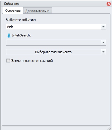

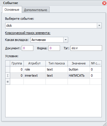

1) Первый вопрос чуть отступительный, не могу разобраться почему классический вариант на кубиках не работает. На форуме я нашел, что несколько условий можно задать через экшен События:
Но, я добавляю событие, а у меня совсем другое выводится (IntelliSearch) (версия ZP 5.28.0.0) и список условий никак не выпадает как на картинке выше:
