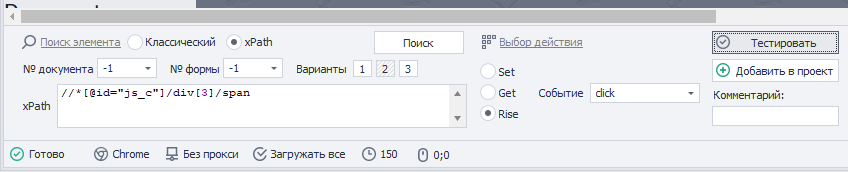

Спасибо, работает) А что делать в случае, если при нажатии кнопки "Тестировать" - действие выполняется. а когда Добавляешь в проект и пробуешь выполнить это же действие - оно не выполняется (пробую с разными xpath предложенными Zennoposter)

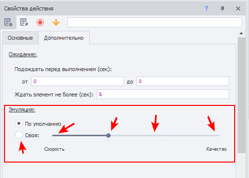

Эмуляция клика в Конструкторе настроена несколько по-другому, поэтому при тестировании из Конструктора элемент может "прожиматься" успешно, а при тестировании созданного кубика не прожиматься как бы, в этом случае можно поиграть уровнями эмуляции в свойствах созданного кубика, на вкладке Дополнительно. Переключить в положение Своя и подвигать ползунок в разные положения - потестировать.
С эмуляцией в Facebook не срабатывает, буду тестить xpath тогда
Не стоит привязываться к такому id.
