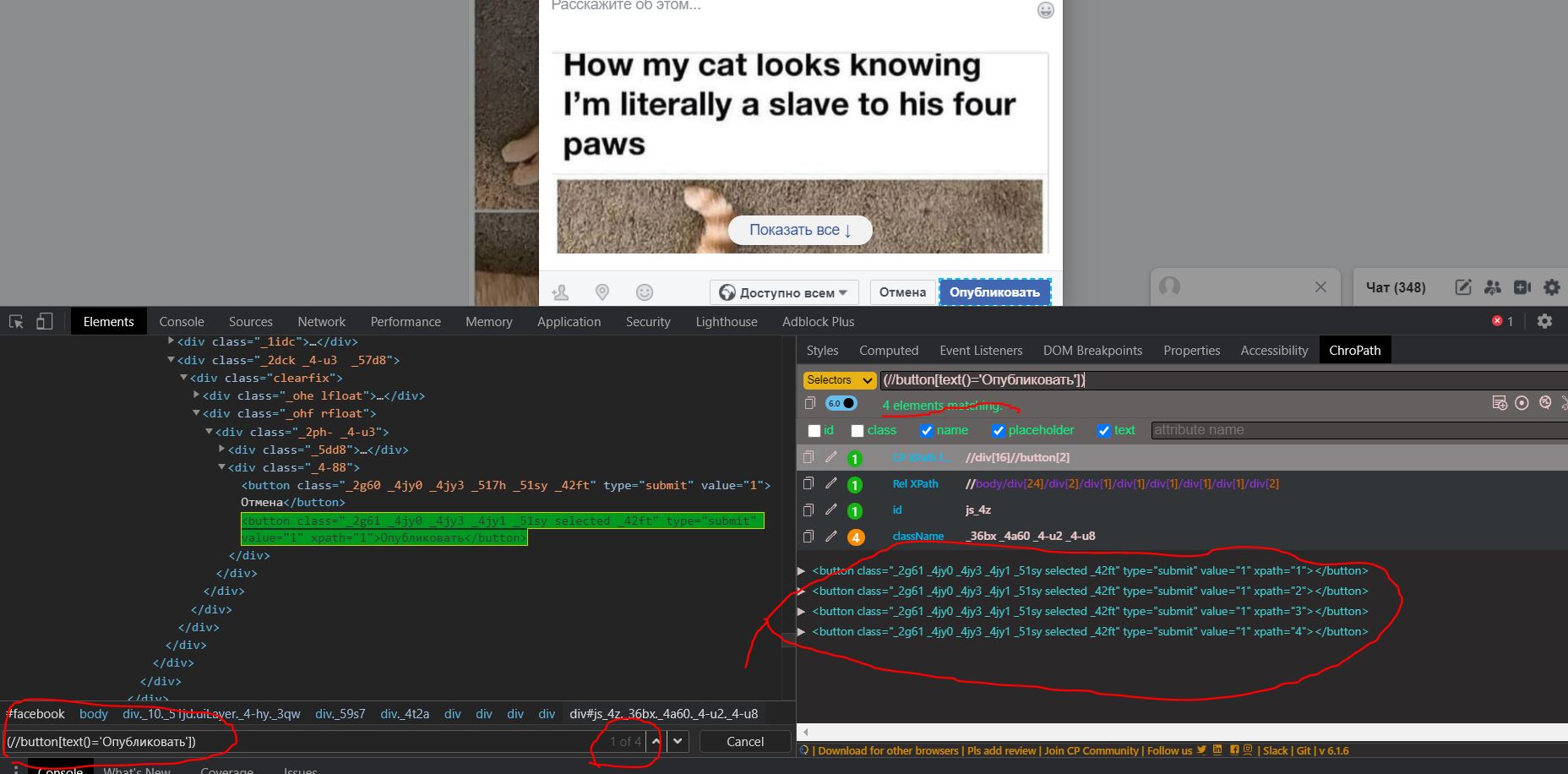

Смотри. Я открываю окно репоста. Первый пост репостнуть никаких проблем. Всё нормально. Потом идёт второй, третий, четвёртый и тд. Мне нужно репостить не всё подряд. Может быть так что репост потребуется через 1 пост. Моя проблема в том, что я не могу привязать это окно с репостом к определённому посту, который я репощу. Выборка по номеру тут тоже не сработает, потому что как я тогда узнаю тот ли это пост или нет? Я могу это только руками правильно сделать. Бот же будет жать кнопку, которую я ему укажу. А я не могу каждый раз указывать правильный номер, потому что не знаю какой конкретно номер будет соответствовать моему посту без какой-либо привязки. А там все классы и ID динамические и зацепить нечего.

ну тогда вариант остается только один и самый логичный, который я сразу и описал.
надо составить правильный путь к кнопке.
даже при том что кнопок много, у всплывающего окна есть свой класс/див который и отвечает за всплытие, вот к нему надо и привязаться

Не к чему зацепиться. Так бы я давно уже составил xpath. Динамические id/class у всей ветки. Facebook же.
я тебе уже сказал - не надо использовать творение пьяного индуса. Ты попробуй другое расширение.
Не успел ещё поменять творение индуса :D Там я показываю, что элемента 4. У индуса и в обычной консоли Chrome результат одинаковый.

Спасибо за предложенную помощь. Я думаю не стоит так себя утруждать. Действие простое, но как я понял легко выполнить задачу не получится. Мне кажется это окно на js вырисовывается. Находится внизу страницы со скриптами в DOM.
Я ещё попробую решение выше, которое мне предложили на C#. Не знаю получится ли.

Короче вроде получилось. Я обнаружил единственное отличие в этом окне, от других. Стиль opacity не 0, а 1. За это зацепился + min width: без конкретного значения, потому что размер окна может быть разный, а данный параметр там динамический. В итоге код:
//div[starts-with(@style,'opacity: 1; min-width:')]//div//button[text()="Опубликовать"]
Всем спасибо кто пытался помочь! Не ожидал столько обратной связи. Я уж думал мне придётся парсить DOM, подставлять туда какой-нибудь якорь или через всю страницу связь каким-то образом делать.
