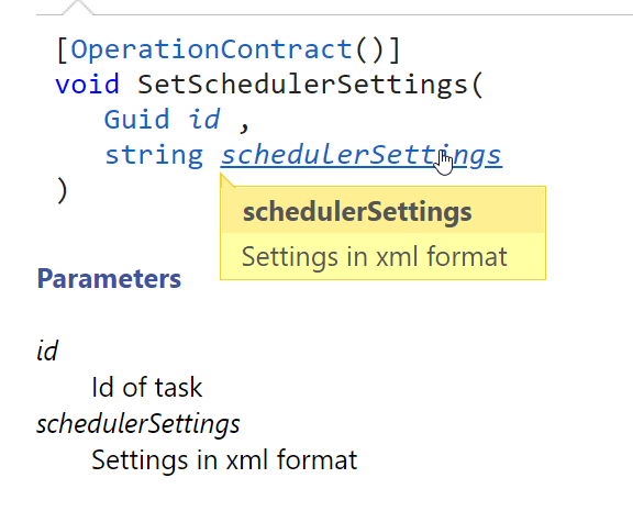

Есть у вас примеры, как передать все нужные параметры?
93528
Допустим начало понятно вроде как:
Guid id = Guid.Parse(project.TaskId);
ZennoPoster.SetSchedulerSettings(id,...);
Вы можете получить его из самого постера, методом по первой ссылке.
Нет метода SetTaskInfo, есть разделённые по задачам.

Я то получил, но как его прописать в C#, что бы применилось расписание?

Видимо в xml формате) Посмотри в сохраненных настройках и попробуй оттуда вытянуть xml, далее по примеру установить.
Капитан очевидность. Покажете пример вставки xml в верном формате, что бы расписание применилось, пожалуйста?
Как минимум так не работает:
