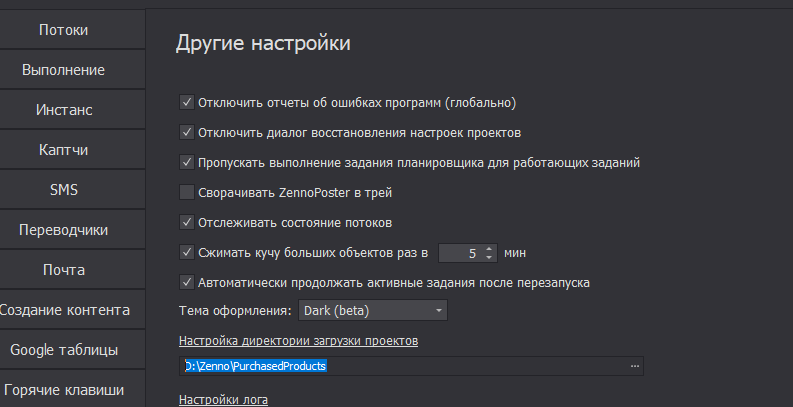

Может быть проблема в том, что у меня 1 бот, но добавлен 200+ раз и в каждом разные входные настройки? В какой конкретно файл сохраняются входные настройки? Пути проверил, пробовал ещё через восстановление настроек из бекапа (папка с документами). Тоже не помогло.
это не существенно. важно, чтобы пути сохранялись. условно в старом было все на C:/zeno и на новом сервере должно быть C:/zeno.
+ если важно, чтобы в настройках пути совпадали - напимер покупные шаблоны - в последней весрии путь по другому формируется. и все сбивается н-х -н..

В Roaming каким-то образом, первый раз скопировались не все файлы из Roaming. Когда перепроверял - заметил это. В итоге скопировал ещё раз и настройки перенеслись.
