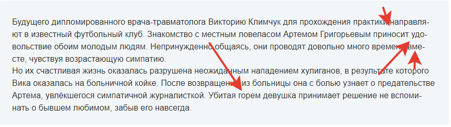

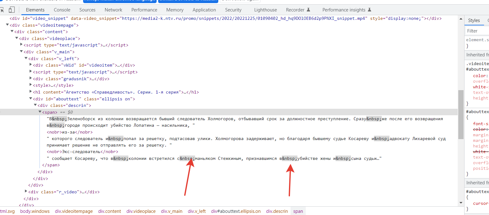

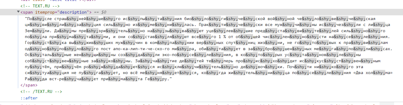

Мягкий перенос текста, вот смотри ntv.ru/serial/Spravedlivost/m96100/o712745/video/
это нтв

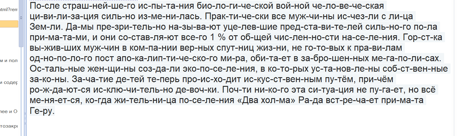

это мой ручной
При копировании текста все слова будут через тире, что осложнит работу копипастера, так еще текст переноситься под размер монитора

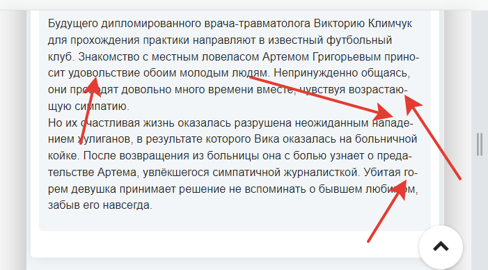

В HTML, если у вас есть длинное слово, которое не помещается в контейнер, оно переполнит контейнер и нарушит верстку. Чтобы избежать этого, в HTML есть два способа безопасной разбивки длинных слов.
Использование тега <wbr>
Тег <wbr> означает "возможность разрыва слова" (word break opportunity) и представляет собой несемантический тег, который указывает браузеру разбить и перенести слово в указанной точке. Если у вас есть длинное слово, например supercalifragilisticexpialidocious, и вы хотите оборвать его на определенном символе в зависимости от вьюпорта с целью переноса на следующую строку, вы можете сделать это с помощью тега <wbr> следующим образом.
HTML:
<p>super<wbr>califragilistic<wbr>expialidocious</p>
Проверить это в работе можно тут: https://codepen.io/amit_merchant/pen/BaPmwZR
Обратите внимание, что слово будет оборвано только там, где это необходимо, а не в каждом месте, где используется <wbr>.
Использование элемента &shy;
Элемент &shy; - это неразрывный дефис, который указывает браузеру разбить и перенести слово в указанной точке. Если у вас есть длинное слово типа supercalifragilisticexpialidocious и вы хотите оборвать его на определенном символе с дефисом с целью переноса на следующую строку, вы можете сделать это с помощью сущности &shy; следующим образом.
HTML:
<p>super&shy;califragilistic&shy;expialidocious</p>
Это позволит разумно разбить слово на символы r и c, где оно может переполнить контейнер. Таким образом, браузер разобьет слово дефисом (-) и отобразит его как показано в скрине.
Слово, как и в первом варианте, будет оборвано только там, где это необходимо.
