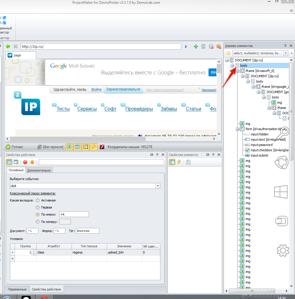

собственно сабж, если кто знает подскажите , плиз.
я так понимаю встроенных средств для этого нет, может это можно как-то сделать на c# ?
Заранее спасибо!
Правый клик на теге body в дереве элементов и выбрать "Это каптча". В параметрах распознавания использовать модуль CaptchaSaver.dll и в доп. настройках прописать путь куда сохранять скрин.
http://gyazo.com/9dd9784386896ca14634b064707a90a4.png
Реакции: Shogo, alexbarov и realman
Я конечно извиняюсь а как на найти body (например страница http://2ip.ru/)
body - он есть всегда и это самый первый body на странице. Т.е. ищете по всех документах и формах тег body и берете самый первый
Благодарю.
