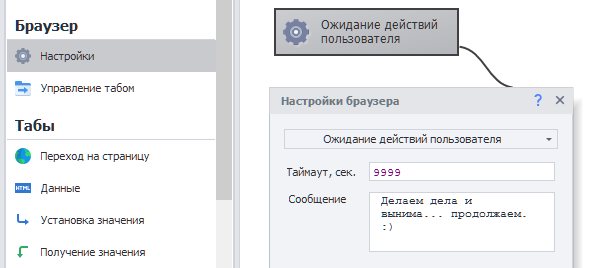

Есть стандартное действие в кубиках:
68251
